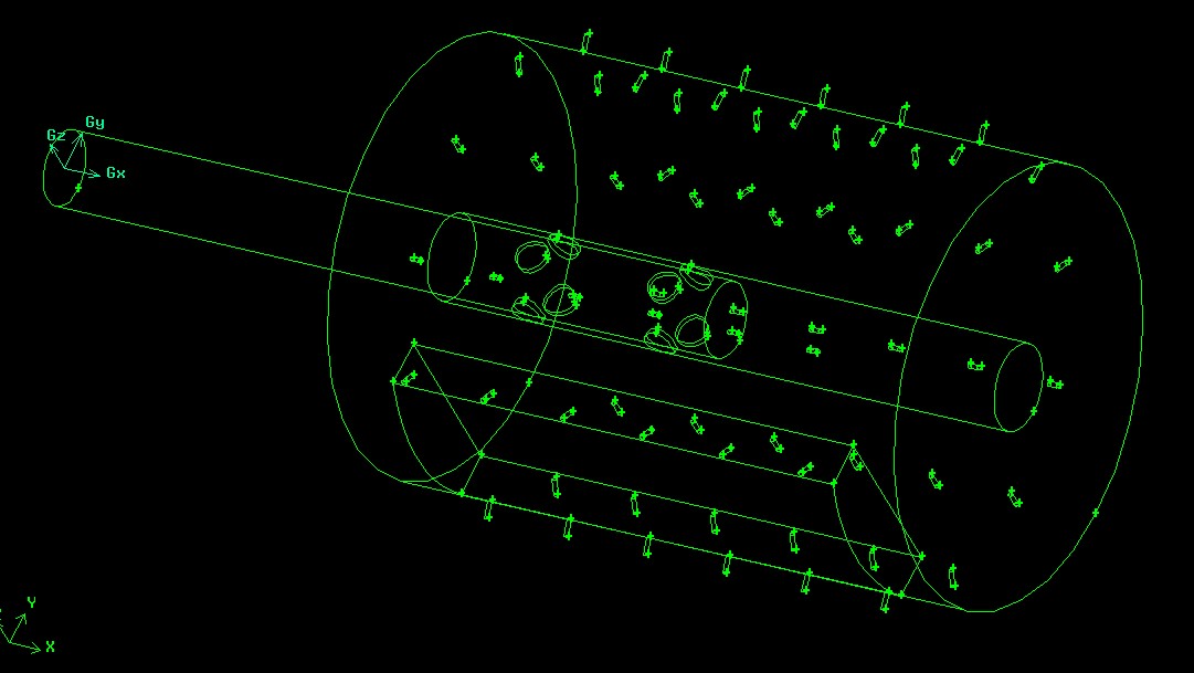

求救!负压室的边界问题,
一个真空度为15000的吸气风机,从一个表面有空的柱体中抽气,可是模拟结束后,得到的压强是正值?请问在入口边界条件上怎么设置?
我在入口设置压力入口边界,出口的66个小面设置为压力出口。入口的静压我填的是15000,总压是101325,操作环境压力填的是0,出口压力都是0。
可结果中,气压室内的气压不是负压,是正压,而且90000多。
高手指教啊!

出入口设置反了?
出口应该是负压-15000Pa?
按照我的理解,你的入口应该设置为0Pa,出口设置为-15000Pa。
