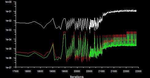

计算的时候得到这样的残差曲线,不知道后面的上升说明什么,大神们求指导。

通常监测的残差是相对残差,表示本次计算结果与第一次计算结果的残差的比值。
因此我觉得即使图示残差值仍然很大,但是只要保持在计算很多部以后仍然保持一致,也可以认为收敛。

残差曲线的波动基本一致之后,Cd还是很缓慢的减小,请问怎么知道计算到何时才可以呢?

在设置残差监测的时候已经定义了收敛的条件,一般默认的是0.001,但是貌似平均值低于0.001也视为收敛

残差曲线只能说明数值上方程可能收敛,但是具体收敛情况,个人认为不足以说明算例达到了预期影响。建议用monitor里面的其他监视器一同监视计算结果,比如你可以在surface监视器定义监视某个面上或者点的数值解变化。个人觉得这样更准确一些。

就如你说的Cd值,如果该值稳定了,那就是收敛了,如果该值不稳定,持续降低或增大,那就是不收敛。
