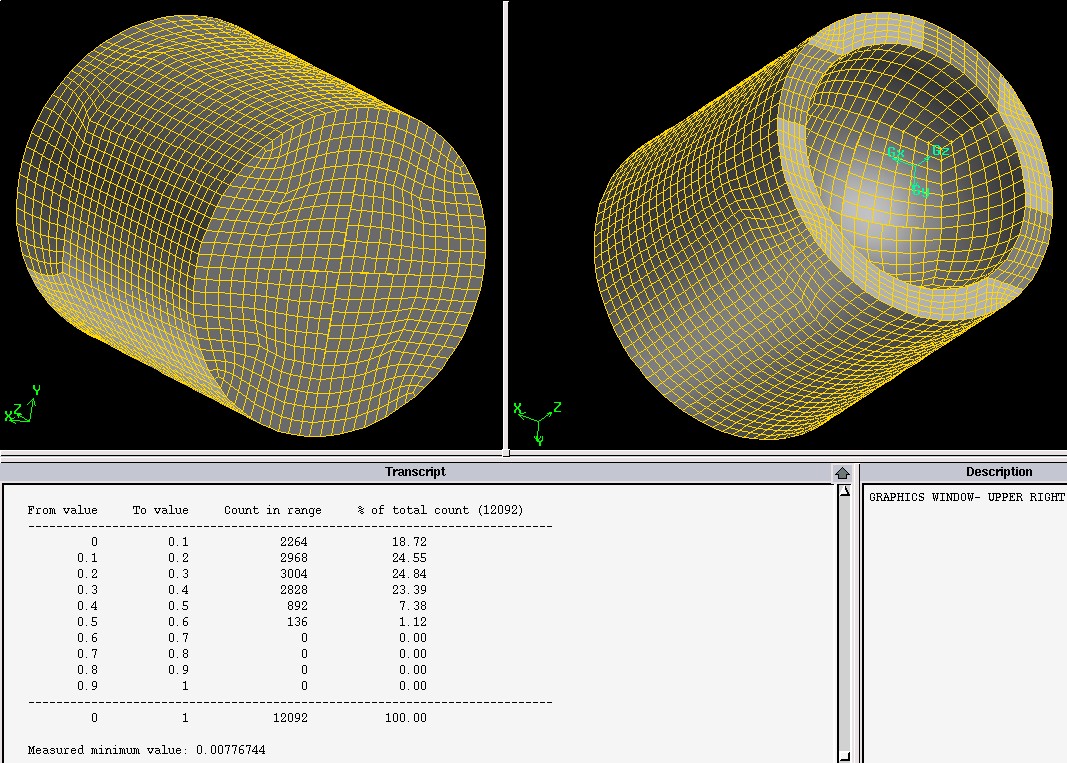

请问这种圆柱体中间切掉一个球应该怎么画网格啊?我想着两侧用cooper,中间细化,可是中间是在不知道怎么画,还请大神们多多帮忙啊,拜托拜托!

混合网格,中间四面体,两边cooper。gambit只能这样话,ICEM可以o的

可是我的网格质量到0.75了这样能行吗?求指教

质量好不代表网格好,计算试试,看看结果怎么样。看计算的结果才是王道!!!

大侠,那中间具体怎么分块呢?拜谢拜谢!!!

同问啊。我一直是分区画的。中间球我会画个圆柱包起来,然后里面四面体外面结构网格,大事如果球的直径和圆柱差不多的话我就傻眼了。求高手指点

icem 直接 o网格就好了

好漂亮啊!横竖两刀,解决问题。
