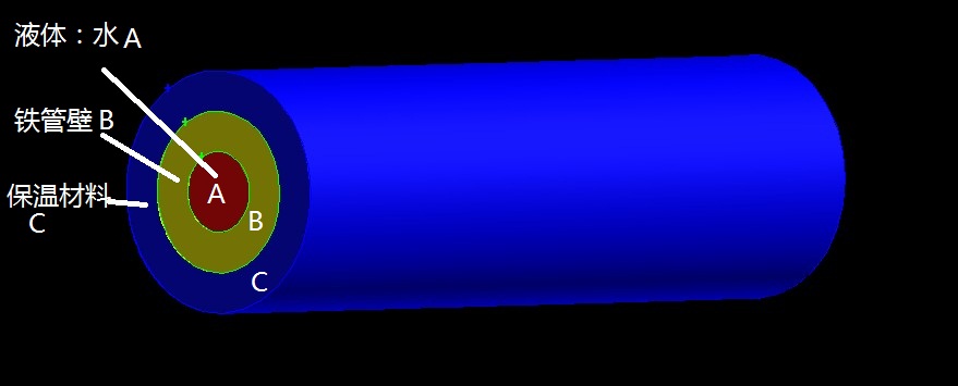

如图所示:管道内区域A为流体热水,管壁B材料是铁,保温材料C。
A设为fluid区域,B,C设置为solid区域。
在Gambit中设置好了边界条件,导入fluent中自动生成shadow耦合面。
保温材料的外壁是绝热的。
请问大神:在fluent中该怎么设置Boundary Condition条件?为何我的在耦合面没有传热?

你耦合面的边界条件怎么设置的?是coupled吗?如果是,应该没有问题啊

是的,导入fluent之后就自动设置成couple了

你的耦合面没有传热什么意思?铁里面没有温度分布?

模型很简单啊,应该是设置的问题
没有用过Gambit,我不知道A和B还有B和C的交界面是共节点还是不过节点,如果共节点的话Fluent会自动耦合,但如果不过节点的话,需设置interface
