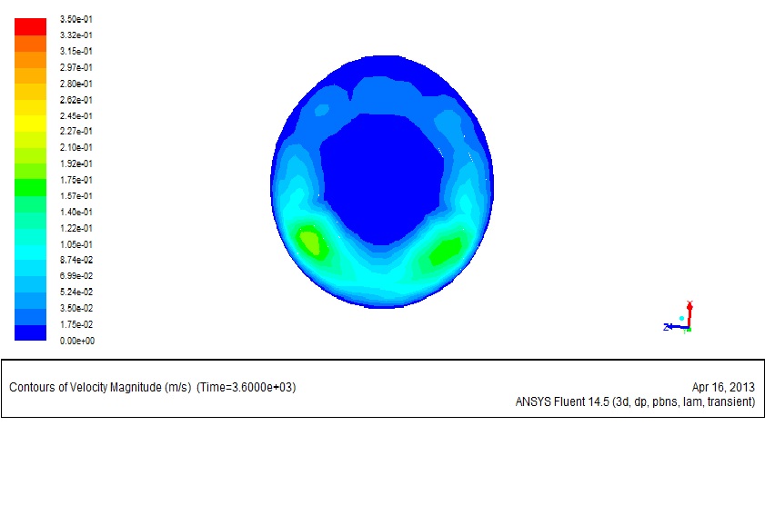

请教各位,我是学太阳能热利用的,我现在遇到一个问题,我用fluent模拟三维的单只真空管热水器,瞬态模拟,涂层给定500W的固定热流密度,对流换热折算到罩玻璃管上为10,真空管底部的半球的部分也是罩玻璃管换热系数为10,内半球为绝热强,模拟一个小时,结果出现了温度场正常,速度场不正常,在半球底部出现了速度最大值大概0.3,比其他地方的速度都大。我的空气夹层是各地第一个很小的热流密度的,水域用波斯尼克斯假设模型,按理说应该是水的速度大才对啊!
  下面附件里是在真空管底部的速度云图,请各位大虾帮忙啊!急烦我死了最近!

发表于 2013-4-26 11:50:35 | 显示全部楼层
回复 1# 雪域 的帖子
关键没有做过这种算例,而且不了解你们的模型,所以不知道怎么回答。
建议你详细描述下你的模型,最好图文并茂描述。完全不知道半球啥意思?
 楼主| 发表于 2013-4-27 08:22:09 | 显示全部楼层
我模拟的是三维的单支真空管带水箱的系统,复杂的就是在真空管是有2个封闭的不连通的域(真空夹层域和水域),真空管外面是半透明的玻璃,内管是有涂层的玻璃管,在真空管的底部是一个半球形的,真空夹层介质是空气,完全真空不可能,所以只能是近似真空,我现在给定用DO辐射+太阳射线追踪模拟,在真空管的底部半球的地方出现了速度最大值,模拟的找客户底部不正常了,请问是怎么回事????
