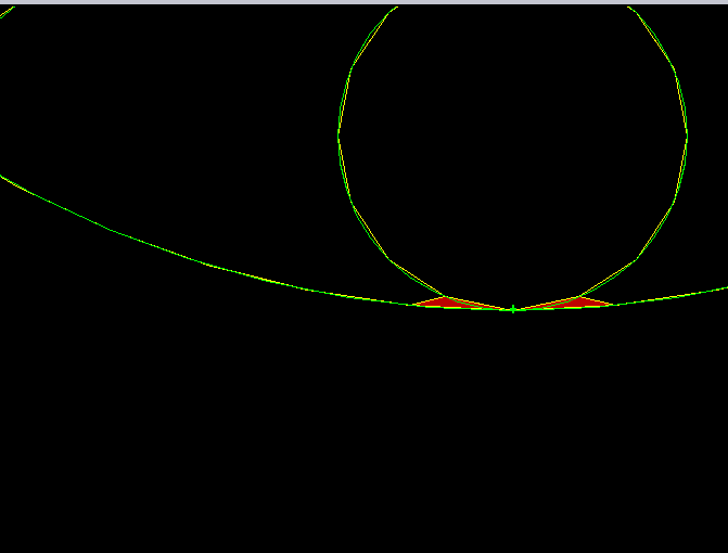

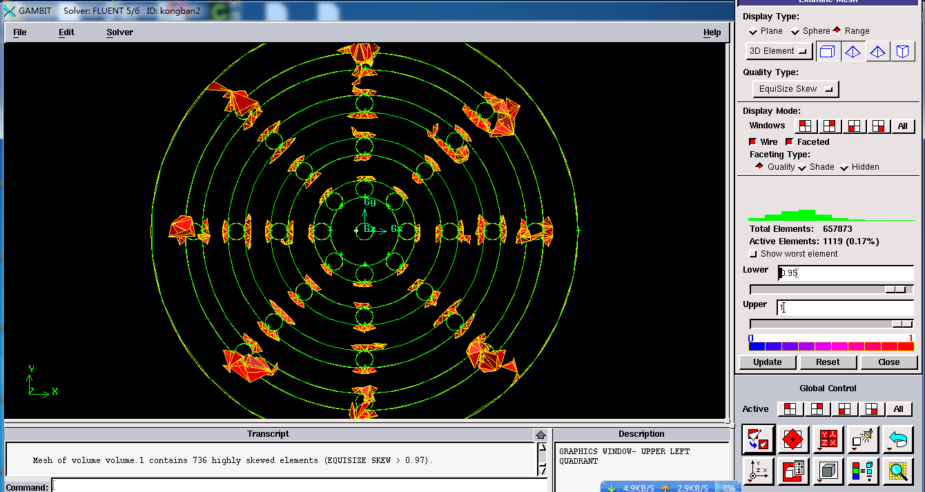

边缘区域的网格经过检查已经大于0.95 怎么修改?

你需要修改边缘区域的size function

加密结果能好一点

划分的好像有点问题,不应该靠着换热管,应该留点空隙。

不是换热管,是大圆柱和小圆柱和在一起的,和小圆柱相切的是圆环 为了得到小圆柱周向非结构网格

在Gambit里,可以使用Size Function来对线、面、体的网格分布进行划分,具体步骤在这里不太好讲。你可以查一下有关Gambit Size Function的资料看看。在这里,你先考虑用线分布调节好出现问题的地方。
