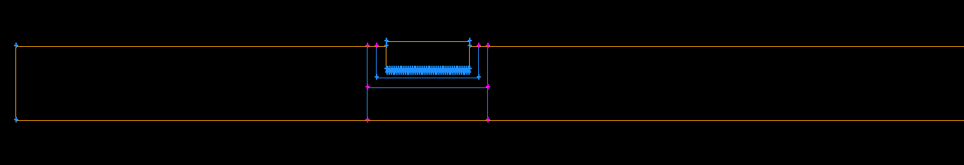

近期做了一个关于冰下流场的模拟,主要是模拟水流速度场。其实模型很简单,就是模拟水槽里面有一个浮冰块。但是有关边界层网格划分与y plus的问题还是卡了很多天,论坛里相关的帖子也看过,可是面对自己的具体问题还有很多不明白的,希望各位大神赐教!
我用的标准k-e模型,在壁面选用标准壁面函数,可是y plus要么就是好几百,要么就是10以下,离按照大家说的30-60之间,差距较远。调整第一层网格高度多次都不行。调大一点和调小一点都不行。我知道y+是一个网格尺寸与壁面流速等因素的一个无量纲数,一般通过y+来修正网格大小。
还有,浮冰的边界是我要重点考虑的地方,在冰的壁面上是利用边界层网格画了10层。第一层高度是不是要求那个对应的第一点要落在湍流充分发展区?如果y+比较大,能说明网格质量不好?影响后面计算吗?
可能问题没有描述很清楚、确切,不过还是希望给新手一点指点。轻拍,感谢!

y+越大说明离壁面的距离越远,第一层高度要求是要 落在对数区也就是湍流区,y+过大会导致壁面速度梯度模拟不准确,会影响粘性力计算。
这个能够说的更加清晰些?大概多少的时候太大,多少的时候太小?
发表于 2013-4-25 11:58:00 | 显示全部楼层
这个问题要具体问题具体分析,首先边界层是在高雷诺数下才有的现象,并不是什么流动都需要画边界层网格,其次边界层网格在使用/不使用壁面函数时对y+的要求有很大不同。一般的粘性计算要求捕捉粘性底层,所以y+要取在1左右,但采用某种壁面函数后y+可以放大到30-300(不同壁面函数要求有所不同)。这些都要在计算前做好功课,把相关模型研究明白再使用。

先谢版主回答问题。近日重新花了网格,重新计算后,在边界层没有画网格,采用的标准壁面函数,算得的y plus 在1附近。不知道是否合理?网格采用的是非结构,interal size是0.5.模型底部是较密的锯齿状,所以要是画边界层比较复杂,不知怎么画。雷诺数两万多点。
发表于 2013-5-14 08:23:51 | 显示全部楼层
原帖由 dahui4306 于 2013-5-13 07:28 发表
先谢版主回答问题。近日重新花了网格,重新计算后,在边界层没有画网格,采用的标准壁面函数,算得的y plus 在1附近。不知道是否合理?网格采用的是非结构,interal size是0.5.模型底部是较密的锯齿状,所以要是画边 ...
严重不合理,标准壁面函数不能取这么密的网格,30-60比较合适,你没有必要重画网格呀,可以用fluent的网格自适应去重构网格,让yplus达到你想要的数值。

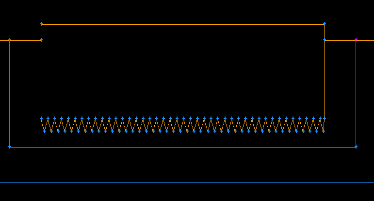

做的是一个关于具有底纹(有一定粗糙度)的浮冰下的流场问题,上面漂浮的冰的底部不是光滑而是据有一定粗糙度的,侧面是光滑的。因为底面起伏比较大,所以就简化成了具有一定倾角的底纹。而想通过模拟关心的有几下几个部分:
1、冰下流速场。尤其是在底纹附近,也就是边界层处(我不知道这里是否可以描述成粘性底层)的流速如何变化的。
2、拖曳力。只有知道精确模拟出底层流速分布才能较准确的计算拖曳力。
我的疑惑:
1、就我所知壁面函数相当于是没有模拟粘性地层的流速分布,只是将壁面区和湍流区联系起来然后利用高雷诺数的k-e模型来求解区域。而我要关心壁面处的流动,那么在壁面处是不是就不能用壁面函数了?那壁面处我该利用什么模型,用标准k-e模型时,把近壁面网格画得很细?低re数k-e模型?但是看过很多关于流场的文献用低re数k-e模型很少。
