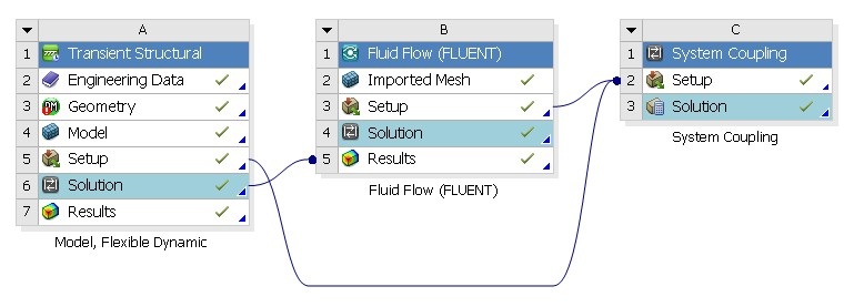

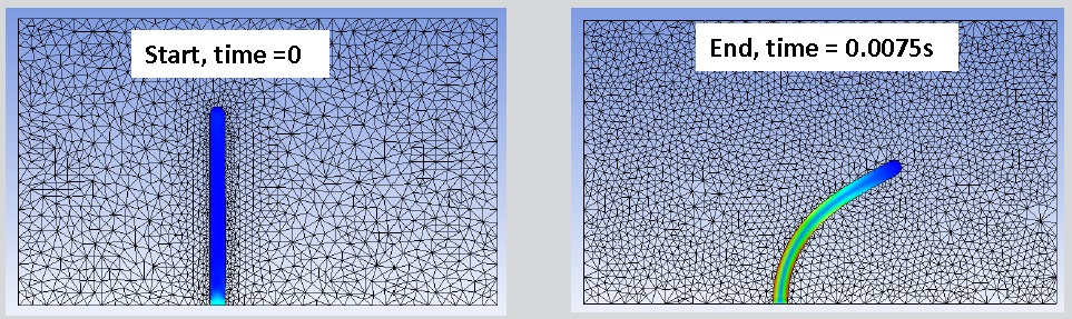

Fluent14.0新增了一个模块 System Couple,可以用来做fluent的流固双向耦合。 Ansys自身提供了一个算例的教程 2‐way FSI for a Hyperelastic Flap Including Dynamic Remeshing
以下是我根据教程得到的结果:

流固耦合流程界面:
