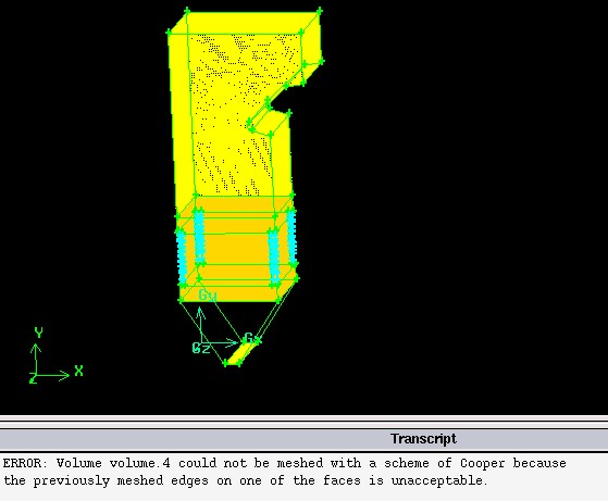

锅炉炉膛 分体积划分 但最下面部分网格划分出现
volume.4 could not be meshed with a scheme of Cooper because the previously meshed edges on one of the faces is unacceptable.错误
求帮忙,谢谢你们啦

有些地方不规则的 好像是不能用cooper划分 你检查一下边划分的时候 对应的边intercount是否一致

回复 1# powerseu07 的帖子
cooper源面两个面你都划分网格了?
只划分一个面,另一个面是自动生成的。

回复 3# a2883524 的帖子
好像是的耶!嘿嘿,谢谢!
