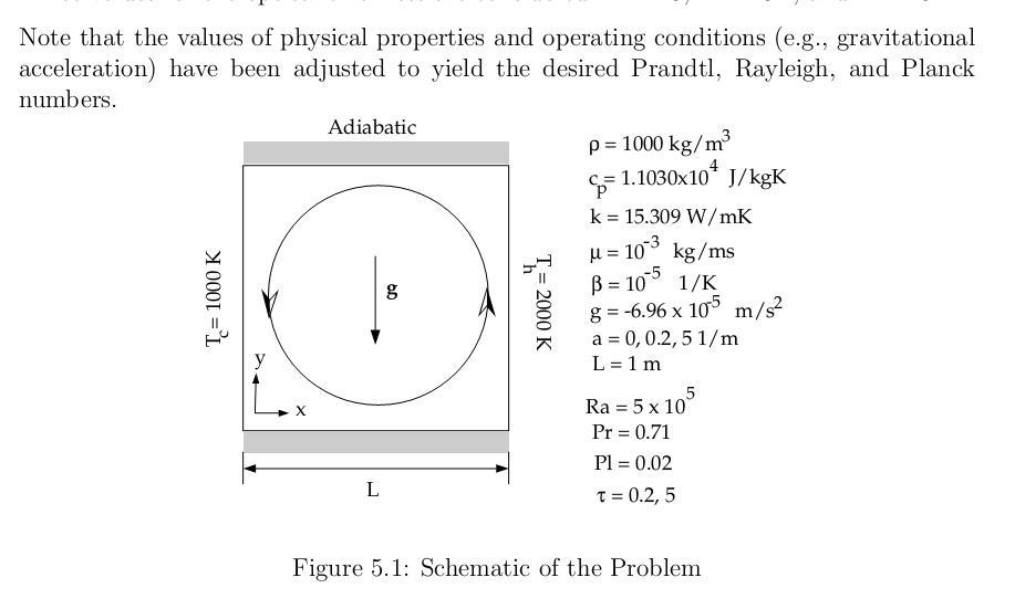

在fluent中如何通过调整重力加速度来获得比较满意的流体特征数(普朗特数,雷诺数,普朗克数),原理是什么,如何判断设置的重力加速度是否符合预期!求大牛解答!

Fluent中普朗特数和雷诺数是可以自己单独设置的,你貌似概念搞错了吧

发表于 2013-5-5 08:43:22
问题来源,请看这幅图

发表于 2013-5-5 08:45:48
问题来源,请看这幅图
这是fluent tg 里面的一个case,
