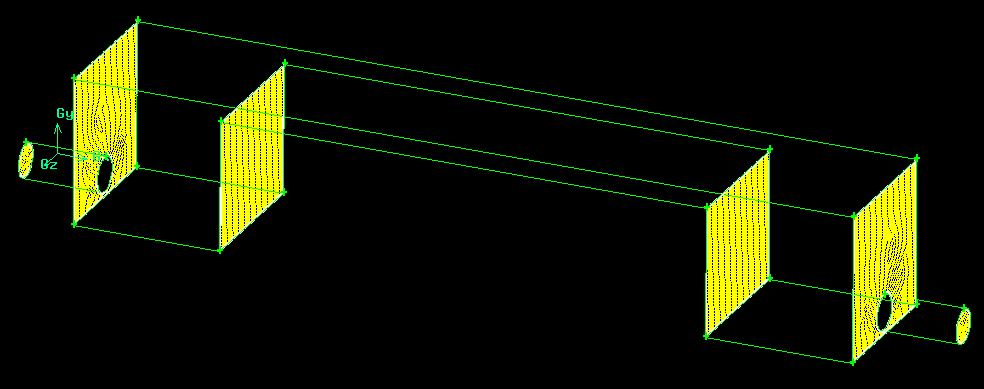

各位大侠,我在gambit里检查网格时,选中3D Element 时,显示的active element 的数量是0%。当选2D element的时候都显示active element  为100%。如图,我以已经画了网格的面为源面,用cooper法画了体网格,新手上路,不知道出了什么问题,请各位大侠帮忙分析分析。

你确定你画体网格成功了?要不然不会出现这总情况的啊

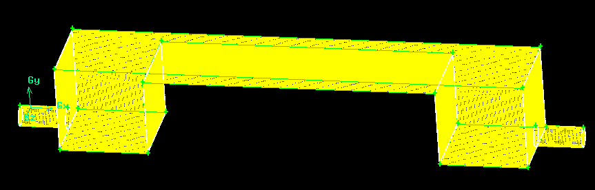

如图,画了体网格之后的效果,体网格应该是没有成功。

命令窗口总是提示:splitting of existing mesh on a source face is not implement.try using the mesh split functionality on the meshed source face so that it has a similar sharp as the corresponding source face in the cooper direction。我尝试把他分解成几部分,然后在合并,但是还是出现这种情况新手上路,不知道是什么问题,请各位大侠不吝指点指点啊。小弟不甚感激。

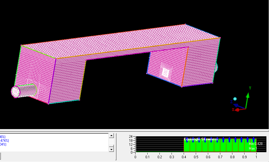

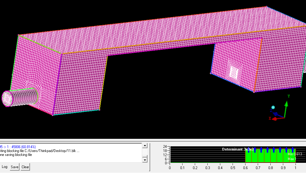

发表于 2013-5-18 23:17:39 | 显示全部楼层
就这样了  ICEM 不想用gambit

发表于 2013-5-19 08:40:35 | 显示全部楼层
回复 7# 5超7 的帖子
哈哈!你这用ICEM划分的,他gambit搞不定哦!

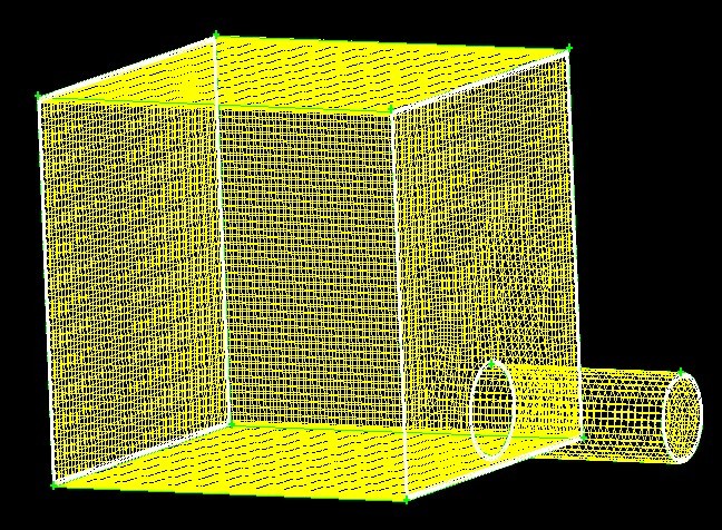

gambit的话,话这个模型  由于的是对称的 可以选择划分一半  这样子就可以cooper了,如果整个要cooper并且达到左右网格相同的话,也可以  上面切一刀 这样就可以cooper了  但是gambit里面对圆柱体进行O型剖分没有ICEM那么方便
所以还是用ICEM了

谢谢前辈们的热心指导,小弟不甚感激。忘了说明,该模型是研究流体剪切力的,需加密边界层。另外我想问问如果用gambit具体是怎么画,像我之前1楼所说的那样子,以旁边的6个面为源面,用cooper画不行嘛?
