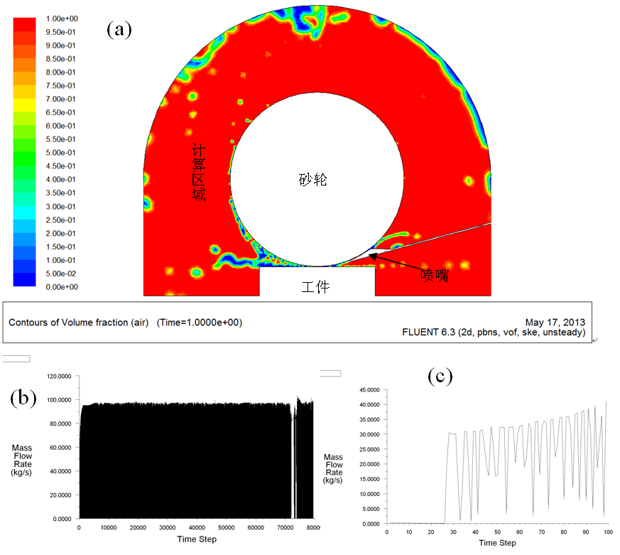

fluent磨削流场2维仿真 采用VOF模型 怎么得到一段时间内通过某一边界的流体质量啊?
发表于 2013-5-17 11:39:38 | 显示全部楼层 |阅读模式
如题,对磨削的流场采用VOF模型仿真,仿真模型及监测到的结果如下图所示,(a)为建立的物理模型,红色的区域为流体计算区域,砂轮工件之间有1mm的间隙,砂轮线速度30m/s,喷嘴喷射磨削液(水)的速度为40m/s,(b)为仿真迭代过程中利用report type 里的mass flow rate 监测到的通过砂轮工件最小间隙的质量流量,因为通过这个间隙的流体混杂着水和空气,曲线连续上下波动,时间步长较小为1e-5,曲线比较密集(c)是前100个时间步曲线比较稀疏时质量流量的波动情况。
我现在想计算一段时间内,比如1s内通过最小间隙的流体质量,这怎么计算啊?用监测到的质量流量计算一段时间内通过的流体质量的话要对曲线进行积分,但这行不通啊,求高人指点,怎么处理才能得到一定时间内通过间隙的流体质量!!万分感谢!!

发表于 2013-5-18 15:32:25 | 显示全部楼层
能看一下你的命令流吗?
 楼主| 发表于 2013-5-18 16:10:18 | 显示全部楼层
回复 3# McCain 的帖子
怎么找命令流?没弄过,不懂!
发表于 2013-5-20 15:48:19 | 显示全部楼层
需要顶一个线,然后看线的通过流量
