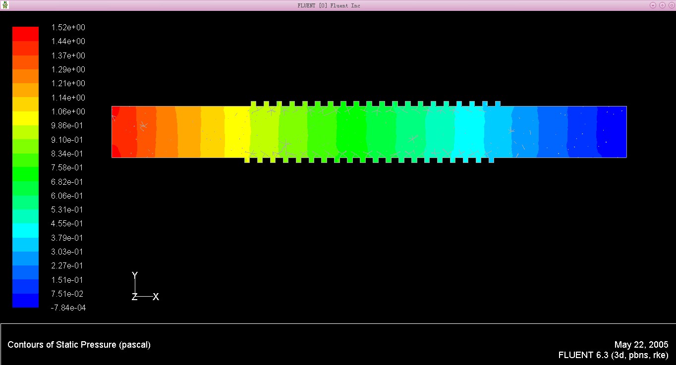

发表于 2013-5-22 16:18:31
边界条件里没看见有wall这个边界,这是我的相关云图,请指教!
谢谢您的回复,以下是我的压力云图,速度云图和速度矢量图,以及流线图,请您指教是哪里出了问题?

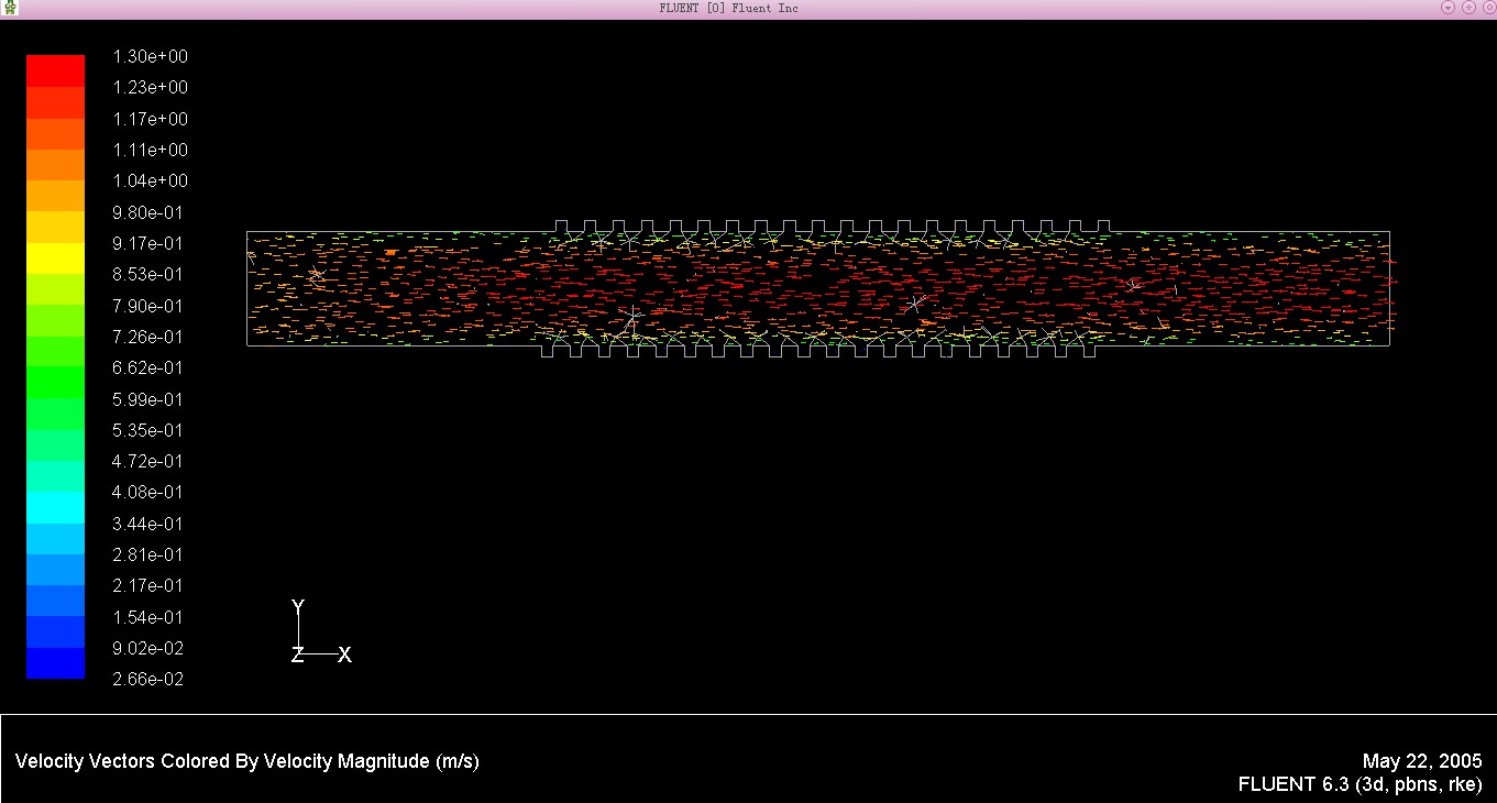

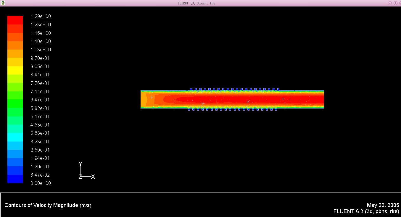

发表于 2013-5-22 16:19:02
速度云图
速度云图

发表于 2013-5-22 16:19:33
速度矢量图
速度矢量图

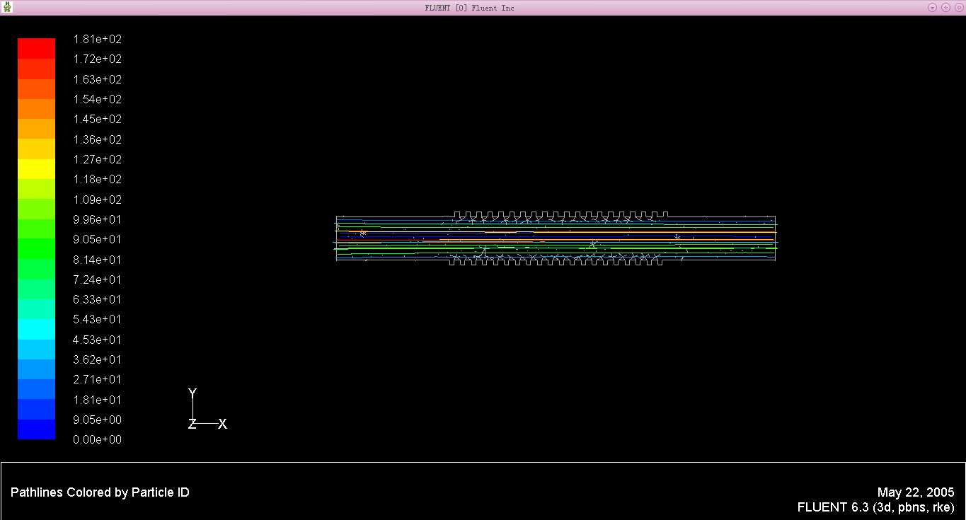

发表于 2013-5-22 16:19:58
速度流线图

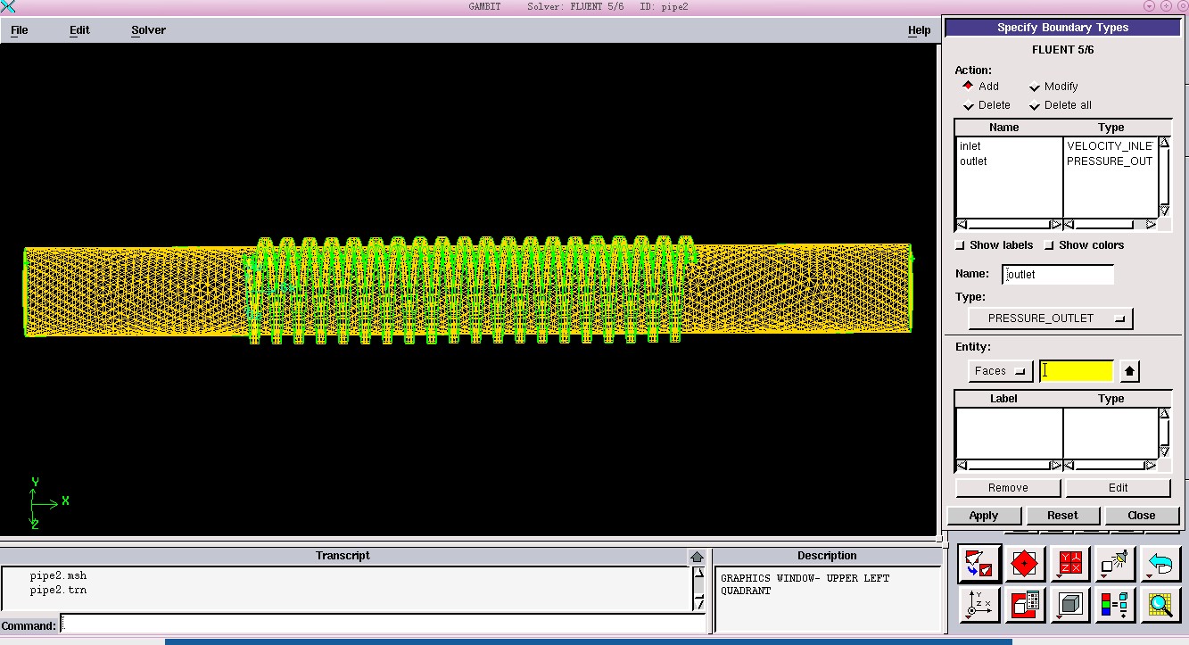

发表于 2013-5-22 16:31:43
gambit边界条件设置
gambit边界

回复 2# a2883524 的帖子
您好,首先谢谢您的回复,以上是我上传的相关图片,可以看出螺旋槽没有流体经过,算出来的进出口压差特别小,很不正常,请问是什么原因?请您指教!

发表于 2013-5-24 08:26:34
从结构看,感觉你这个螺旋槽道设计的不合理,螺距和槽道都很小,螺旋角太大了,都快90度了。另外,不能光凭眼看等值线色块或流线就判断槽里没有流体流过吧,那里面肯定是有流动的,不过你这个结构下,流速相当小而已。

回复 1# theworldisbig 的帖子
看你的速度云图,网格很粗,附面层厚度跟槽的厚度差不多了,好像也没有边界层。
你想观察槽内的流动,请把网格做密点,加上边界层10层,选用低Re数湍流模型。
