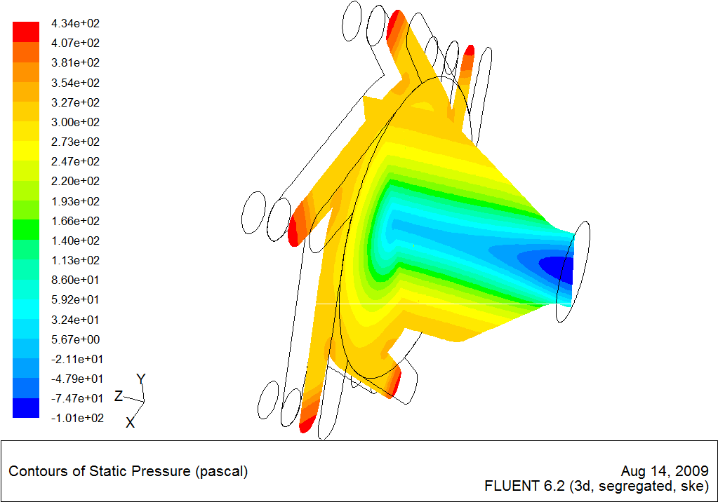

。题目是这样的:毕业设计题目:低压旋流喷嘴的研发设计。压力单相喷嘴,低压是指低于1MPa,用于湿法脱硫工程。采用Fluent计算流场。论证喷嘴材料的选择。喷嘴零件设计出图。
然后我按照老师给我模型,建模和导入fluent计算 ,不过有几点不懂,就是压力单相是指压力入口吗?该怎么设置入口,单相是指只有水,然后加入石膏粒子吗?我做出的图和老是差好多 请大神们帮助我一下 不胜感激~

为什么要加入石膏粒子?你可以把模型贴出来。

老师说要加入石膏粒子,做离散相分析,那么单相是不是只有水就行,然后再injection设置粒子。
下图是老师给我的图,入口大家绝得那个该怎么设
压力云图

先稳态分析 再加入离散相

稳态分析具体是什么意思?我先做水的分析,然后加入injection,就是压力入口具体设置不太懂

感觉你这个只做两项流的问题简单了,采用雷诺应力湍流模型(用于旋流,也可以是RNGk-epsilon模型),一般设置速度入口,压力出口条件,网格也不多,收敛性也不成问题,用DPM里面的injection面板设置颗粒项,直接计算就行了,另外关于颗粒追踪显示incomplete较多,你把Max number of steps设置大一些应该就没问题啦。

恩 ,我做的能得出结果,可是低压旋流喷嘴是不是指压力入口啊 ,为什么我用速度入口,出来的结果跟老师的比较像

这个不太清楚了,按理论分析,应该是入口低,入口后面更低,毕竟压力损失还是有的,不过我感觉你的已知条件是入口速度而不是入口压力。

额,我问老师 老师也不告诉我入口条件啊,我现在好纠结啊,老师还要我直到喷嘴臂设计过程让我写论文
