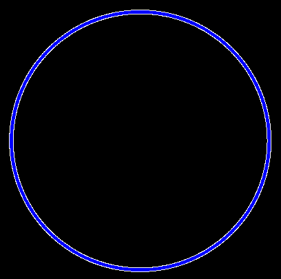

对下图所示的二维环形缝隙模型,能否直接在Fluent中对壁面的剪切应力进行积分?也就是要求内环面上的力。需要先设定内环面的轴向长度吗?

你这是轴承的计算吧?
柚子
柚子
182
发表于 2013-6-11 14:41:14
嗯,就是跟轴承润滑油薄膜一样的问题,呵呵~

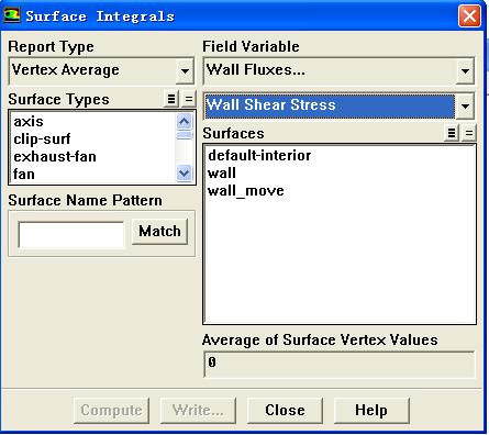

发表于 2013-6-11 14:46:03
回复 4# chongdaql 的帖子
那积分对话框中report type应该选择integrals吧?还有就是我的模型是二维的,那这个积分值还有意义么?我试过内环面积的积分,得到的结果其实就是内环的周长,但是这个面积应该是内环圆柱的表面积啊(因为是二维模型,整个圆环的轴向尺寸它都没考虑)?怎么办?

发表于 2013-6-11 15:34:52
具体选择什么自己看下。
不知道你为什么不直接做成三维的。如果不合适的话把他做成三维的,要不你就自己乘一个厚度,不过这个办法不知道可行不。
