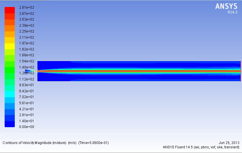

FLuent 射流仿真 计算结果动能无衰减 请各位大神帮助
1690
wshypo
wshypo
26
发表于 2013-6-24 16:23:55
使用的是ANSYS14.5 FLUENT。
仿真的是高压水射流射入空气场。亚音速,采用VOF模型,显式、SIMPLE算法,湍流模型RNG k-e 方程。压力入口,初始全部空气场。
结果算出来收敛,有一定的速度发散,但相较于预期值比较小,且动能没有衰减
麻烦各位了。

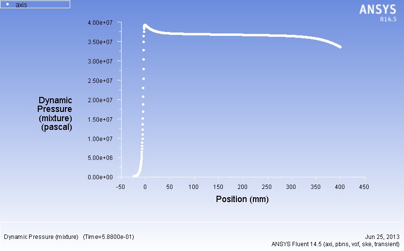

发表于 2013-6-25 11:25:51
我把相关的结果图片补发了。大神们帮忙看看
轴线压力

发表于 2013-6-25 11:26:28
空气域长度400mm
速度
