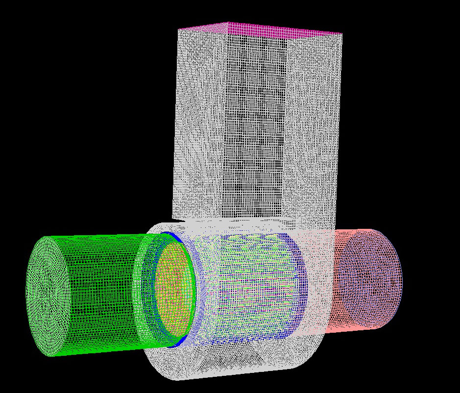

一个双吸式的离心通风机,叶轮外径355mm,60个前向叶片,出口安装角150度,叶片宽度350mm,蜗壳宽度420mm,经风室实测,当转速1400rpm时,风量8000m3/h,全压896Pa
先说一下俺的操作过程:
1、用solidworks建模,导入gambit划分网格。如图,模型分为5个体:
(1)左进风段(图中绿色),在左侧进风口外延伸了长约400mm的一个直管段
(2)右进风段(图中砖红色),在右侧进风口外延伸了长约400mm的一个直管段
(3)叶轮段(图中蓝色),是一个环形的部分,把全部叶片都包括进来,叶片的內外缘直径分别为317mm和355mm,所以,叶轮段的内外径分别取300mm和370mm
(4)芯轴段(图中黄色),这是从电机到叶轮内径的部分,基本是一个圆柱形,在它内部挖去了电机的形状。它起到连接进风段与叶轮段的作用
(5)蜗壳段(图中白色),包括蜗壳和出风口,并在出风口外延伸了大约500mm的直管段
分别给5个体划分网格,网格总数大约150万单元。把5个体都设定为fluid
2、把所有的配合面的边界类型设定为interface,包括:左进风段与芯轴段,右进风段与芯轴段,芯轴段与叶轮段,叶轮段与蜗壳段。叶片的边界设定为wall。两个进口设定为压强入口,出口设定为压强出口。(进出口条件也曾经设定为速度进口和自由出流,模拟结果几乎相同)
3、把网格文件导入fluent6.2,设置Grid Interfaces,把上述四个配合面设置好,然后check Grid 通过。修改角速度单位为rpm
4、设置求解器模型为默认的隐式segregated定常模式,粘性模型用标准k-ε模型,参数默认
5、设置材质为空气,密度1.2,粘度1.821E-5,是所谓的通风机标准进口状况
6、设置进口压力为0,出口压力为0,目标流量按8000m3/h换算为2.7kg/s
7、叶轮段fluid设置为运动参考系,转速1400rpm,凡属于叶轮段的wall边界都设置为动边界,相对于邻近网格速度为0。芯轴段的电机壁面是动边界,转速为绝对值1400rpm。
8、用fluent求解,直至全部参数精度为二阶格式下,残差小于1E-05。查看计算结果,风机出口全压与进口全压的差约为720Pa,查看方法为实际进出口位置上做ISO-Surface,用Mass-weighted Average方式计算全压
9、用边界层自适应方式把网格加密到180万,重新计算,结果几乎完全相同。
10、用速度梯度自适应方式把网格继续加密到200万,重新计算,结果也完全相同。
所以,计算的结果可以确定为720Pa,这与实验值896Pa相差很大。
请教各位高手,问题出在哪里呢?
发表于 2013-7-19 10:55:00 | 显示全部楼层
离心风扇
你试试用k-e里面的RNG算一下,标准k-ε模型没有修正,可能结果不是太准

发表于 2013-7-23 15:43:36 | 显示全部楼层
我在做单吸的离心风机模拟。边界条件和你设置的基本一样。用什么湍流模型和初始化条件 对结果影响不大。全压都大约在700pa左右,流量是3.8m3/S,但是全压这么小合理么?

发表于 2013-7-23 18:54:50 | 显示全部楼层
整个风机的模拟,才200万网格,算对了是运气。要算得好的话,一个叶片通道可能需要不小于50万网格。整个计算域的网格不会小于5000万。
 楼主| 发表于 2013-7-24 15:05:06 | 显示全部楼层
回复 6# 通流 的帖子
不是说网格的数量只要满足解的网格独立性就可以了吗?太多和太少都不好。
俺分别用150万、180万、200万、240万等四种网格数计算,得到的计算结果差别在2%以内,应该可以求解结果与网格无关了吧。
俺用PC机算的,最多也就算到250万网格,再多就不能算了,系统会报错。
 楼主| 发表于 2013-7-24 15:09:22 | 显示全部楼层
改了用RNG k-ε模型计算,算了150万和180万两种网格,都失败了,都是进行了2万多次迭代仍不收敛,把松弛因子一再调小,还是不行,残差连0.001都不行。
正在进行200万网格数的方案计算中。
发表于 2013-10-9 12:59:45 | 显示全部楼层
你这个不算偏差了,试验台的数据首先有误差,然后就是模型测量尺寸和试验台肯定也会有偏差,这些偏差加一起你考虑过没?并且fluent计算偏差在5-10%是都可以接受的。

发表于 2015-1-15 10:33:26 | 显示全部楼层
这个结果和边界层网格关系密切
