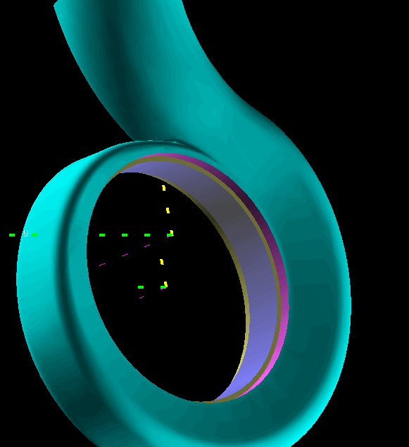

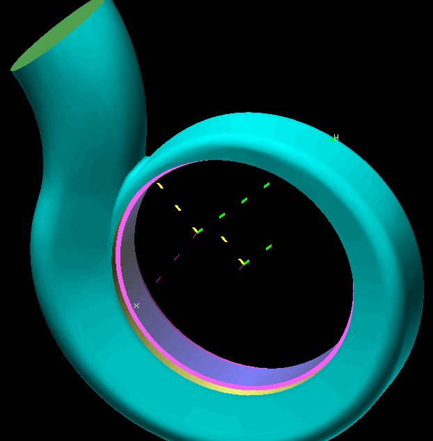

承诺的用Gridpro划分蜗壳的视频分享,超清的哦!这个蜗壳比较简单,因为只
有三个面,如果换一个蜗壳呢,如图所示,虽然只是两侧各多了两个面,但
topo构建和点的关联难度都提升了,不是把中间面简单的cp一下就行,这又该
如何划分呢,还请高手赐教!

发表于 2013-8-2 11:09:16
你看看这个,不清楚的话,可以再做个详细的http://www.cfluid.com/bbs/viewthread.php?tid=139161&extra=page%3D1

发表于 2013-8-2 11:38:59
回复 2# jia2010 的帖子
好的,你这个虽然是二维的,但对三维应该也有启发,我研究一下再试试
