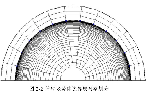

为什么U型管内中心处没有网格呢?要留出这半个圆是干什么呢?请教大家了。

这个图说明不了,只是说边界层的网格处理。

这个管子是空心的?

按网格发展趋势,中心会集聚在一个点上,这种划分方式我觉得不是很好。能不能考虑其他划分方法

你有没有划分过U型管的网格?我是分为两个圆柱体和一个弯管共三个部分做的,我做的是半个模型。划分圆柱体时用cooper,划分后U型管入口处的面网格又消失了,你知道是怎么回事吗?

也许用的柱热源模型。钻孔直接做内热源。

你的意思是它只用到壁面的边界条件,所以管内不用划分网格。

我觉得正解是这样的,图注已经说了”2-2 管壁及边界层的网格划分”。所以图中只显示了管壁和边界层网格而已。而中心的管内流体的网格被作者设置了隐藏。
答案就是这样

恩 管道做了隐藏,或者单独处理的

那这个U型管的底部的网格怎么处理,能否指导一下。QQ:871856967

划分好管入口的面网格,cooper到底啊

画成方的就可以了
