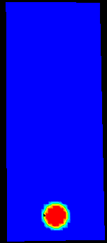

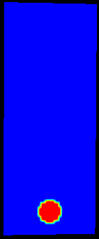

我做的气液两相流模拟,三维的,感觉界面处不光滑,采用梯度自适应网格加密后依然不光滑,再进一步加密依旧是这样。请问要怎样才能使界面光滑呢?
这是没有采用网格加密的:
这是加密后的:

发表于 2013-9-14 08:00:46
我觉得是网格不够密的原因吧,重新画个高密度的试试

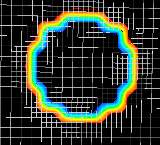

发表于 2013-9-14 13:37:44
网格自适应界面不光滑
不知樓主是否是用ansys mesh 的軟件去建立網格,以本案例來看,以此種方法建立網格曲面的邊界顯示的確會有不光滑現象,樓主可採用三角形網格與四邊形網格相互搭配生成,在曲面邊界時加密質量即可有良好的後處理效果,當然你可以在試試持續加密網格,以上為我的淺見,還請各位多多賜教。

发表于 2013-9-16 08:33:00
回复 2# wz9533 的帖子
是不够密,所以采用了自适应加密,但加密后还是这样,再进一步加密依旧这样

发表于 2013-9-16 08:34:13
回复 3# candygirl 的帖子
我用的gambit画的网格,感谢你的建议,我试试看
