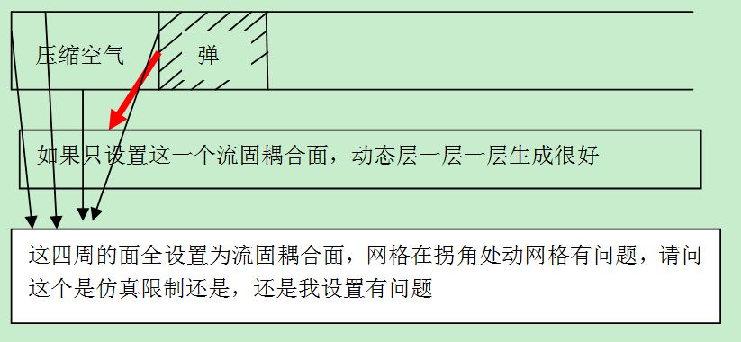

我用的是fluent+WB流固耦合,仿真一个压缩空气弹射问题,类似液压缸,问题是:我把流场(压缩空气)所有表面都设置为流固耦合面,动网格(网格采用六面体,动网格采用动态层)总是出问题,而只把弹底设置为流固耦合面,却能按照预想的生成动网格。
请大神赐教
