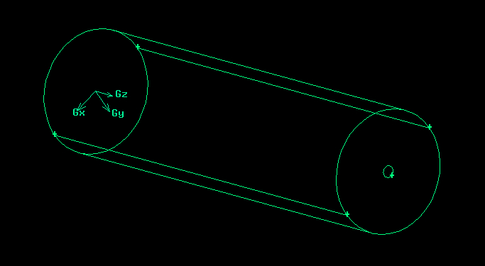

一个圆柱体要求进口面由一个较小的圆面和较大的圆环组成,求如何机构化网格

一个圆柱体要求进口面由一个较小的圆面和较大的圆环组成,求如何机构化网格,如图外原直径是127mm,小圆直径20mm。还要求做边界层,我处理的不是很好,求大神指点!急用啊

将模型分割为内外两圆柱,可画出结构网格,单独定义大小圆面,

其实不是很难,对于你这样子的模型,可以在圆面上横着切一刀,竖着切一刀,对于小圆面和圆环面都执行这样子的切法,就可以画面结构网格了
