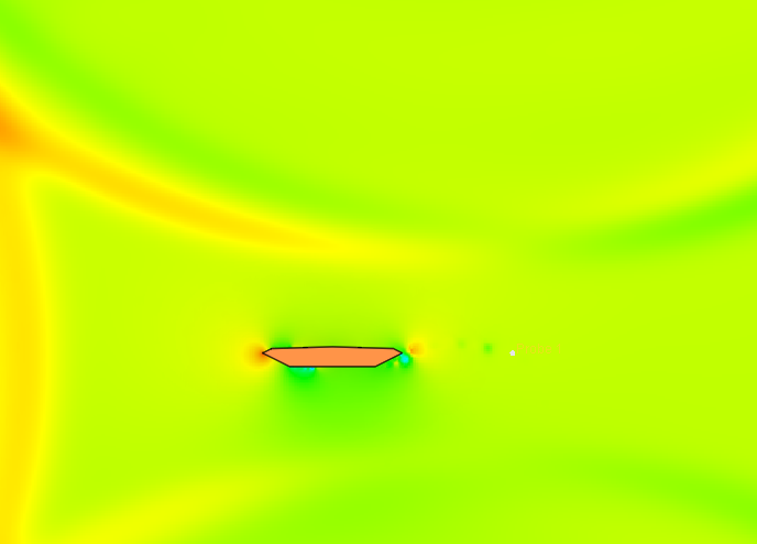

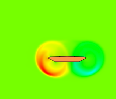

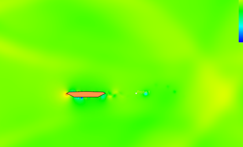

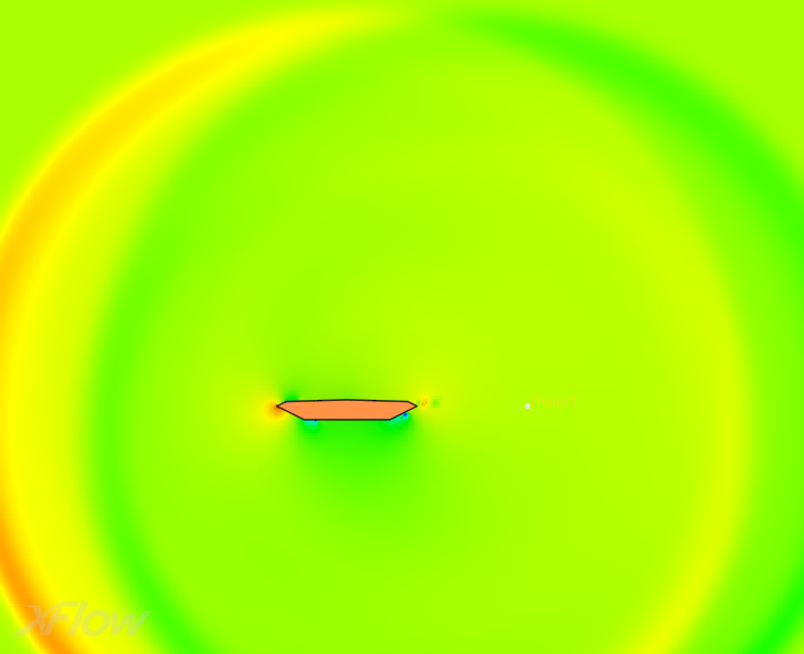

开始 在物体周围出现环状分布,前缘压力大 后边压力小,请问这是什么原因造成的?

不好意思,忘了说清楚了,这是个钝体绕流的数值计算,用的是blm方法,入口为速度入口,出现这种现象和物理现象不一致,是由于计算域太小的缘故吗?

LBM模拟的是可压缩流动,头几十/百步出现这种现象是压缩波~

本来这个问题并不复杂。楼主看到的应该是计算的启动过程。这里一个重要的应该说明的事情是初始条件。等了几天,楼主还是不愿说。我只能猜一下。
我要没搞错的话,初始条件是全场流动速度是均匀的,方向是从左向右。因此,开始时,头部是压力波,尾部是膨胀玻。当扰动传到边界处,又有了反射。这些除了最早的一个图,都是远场情况。而物体附近则开始建立了新的流动,所以有了尾缘的涡街。

感谢版主热心解答,我很抱歉,我用xflow软件 ( 采用LBM)算了之后感觉问题挺多,这个软件里面的东西是个黑箱子,没有像fluent那样给出了theory guide 这样的帮助文档,例如 也不知道软件内部采用什么LBM模型,所以我就放弃了,所以也就没继续讲清楚,有许多东西不知道也就讲不清楚了。。。见谅。。。。版主的猜测是正确的。 如果继续算下去,版主觉得可能会出现大致符合物理现象的结果吗?

我就算到最后一张图,然后还存在反射波,就没有耐心算下去了。。。版主觉得可以试试往下算?

通流前辈应该猜测的很接近,因为 我以前也遇到同样的状况,也是LBM方法,XFLOW我也用过,现在自己编程,刚开始出现扰动很正常,随着时间的增加,扰动会慢慢耗散掉,你可以继续算下去看看效果,如整个流场乱了话,你再试着将Re调小,加密格点 试试~祝好~PS,这个物体的外形 我在一片论文上看到过,也是LBM方法~哈哈 估计是你是师兄的文章~
