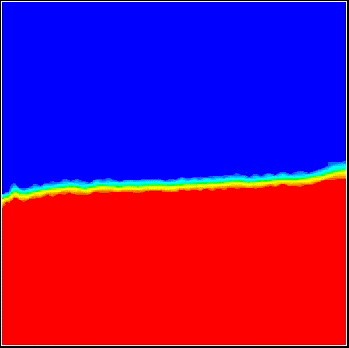

发表于 2010-10-19 11:09:07 | 显示全部楼层
VOF+dynamic meshes+udf,以前做过一个气液两相的,有点类似:
