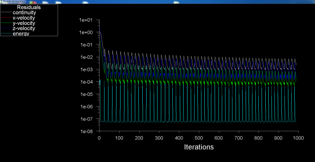

各位大神,最近模拟时残差图出现这种循环的特征,问下这是什么原因啊?蟹蟹

瞬态的对吧

发表于 2016-9-12 11:11:43
稳态残差成整体下降趋势最后稳定在一个小范围内波动,瞬态仿真的残差就是按照每个时间步长呈现这种锯齿形波动的

发表于 2016-9-13 09:18:12
这个正常啊

发表于 2016-10-11 16:35:02
是瞬态的,蟹蟹各位了!
