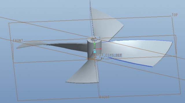

发表于 2016-11-12 17:03:33 | 显示全部楼层 |阅读模式
求问谁会画这种搅拌桨的图形,用的很急,我不会画,听说是用PROE画出来的,另外可以做结构网格吗?求大神解救
发表于 2016-11-12 18:03:25 | 显示全部楼层
常用CAD软件都可以做,大体上的做法就是先做端面曲线,然后按路径或约束曲线进行扫描,获得叶片曲面,然后通过圆周阵列得到4个叶片,最后建立圆柱体作中间桨毂。

多谢,这个可以做结构网格吗,应该很难吧

可以,我在网上看到有人做过,不算很难,先分上中下三层,然后O型划分,最后把中间一层与叶片关联就好啦
