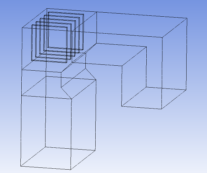

我正在做一个工业锅炉中SNCR的模拟。为了得到一个比较广泛的结果,该模型决定不做燃烧模拟,再使用NOx模型的。而是再烟道截面定义含NOx浓度的烟气入口边界条件,导入SNCR(七步)和尿素分解(两步)的气相反应机理。但是SNCR反应存在温度窗口,反应温度再1373K—1123K。我不知道导入的气相反应机理是否能够自动在反应窗口反应,还是需要自己定义反应温度范围?
