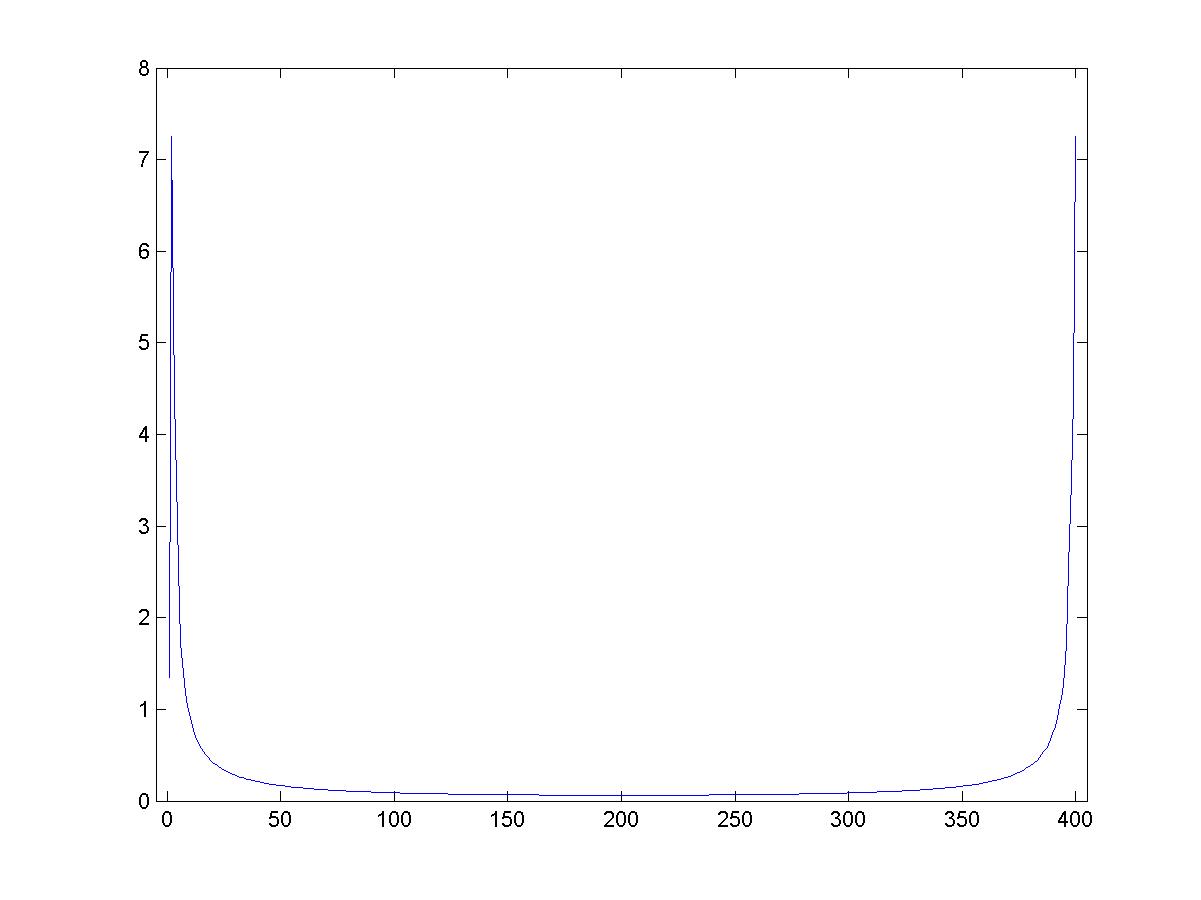

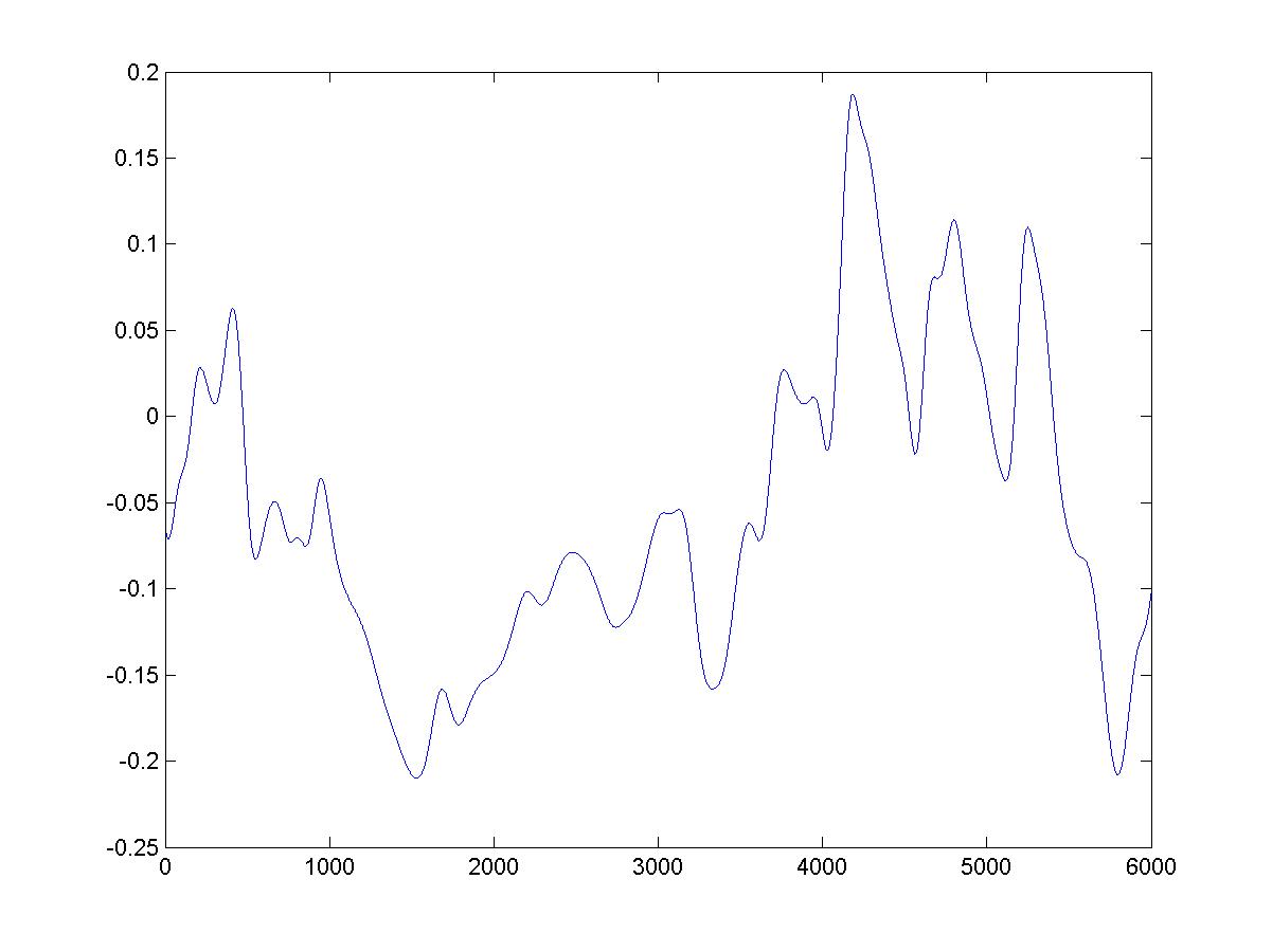

已知:湍流脉动速度u 随时间t 变化的相对应的一列离散点
问题:如何得到一维能谱E(n)?
我用matlab的快速傅里叶变换计算:
u为一维脉动速度序列,
E=fft(u,400)
En=abs(E)
plot(En)
得到的En曲线是这样的,跟-5/3率相去甚远(可能是统计时间段较短),
这种计算方法对吗?
望高人解答,谢谢!
脉动速度u序列图
频谱En图

发表于 2009-4-6 17:17:59
怎么不尝试用PSD命令
如果不知道PSD命令是什么东西的话
你可以输入 heip psd
然后就会告诉你输入的各个参数是什么东西
还有你一可以在网上查
上面是个人的一点建议
