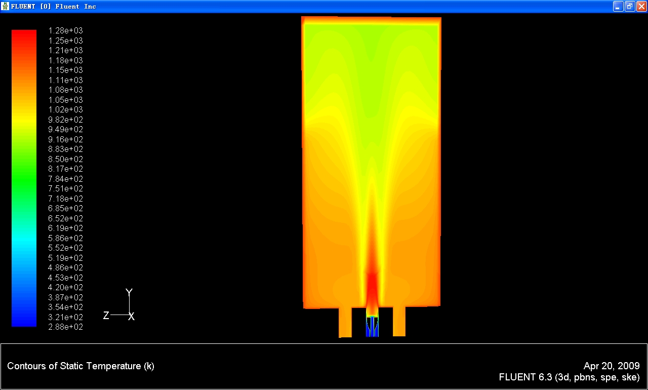

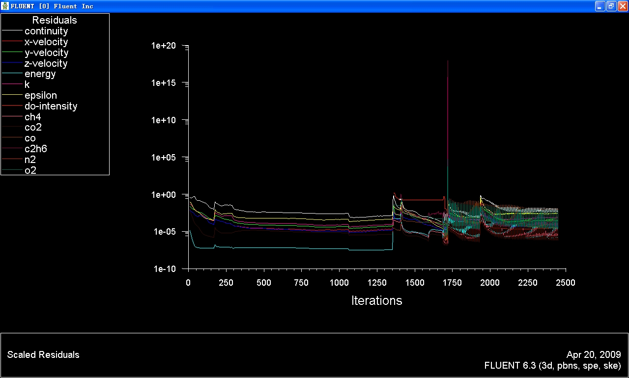

我想问一下最终你模拟收敛了吗? 我的残差老是反复的震荡,不收敛。为什么?

请问楼主:你是用有限速率模型模拟反应的吗?你的炉子是高压的吗?

计算温度有点低 是不是没烧起来啊 最高温度应该比1300K高

烧起来了哦~~就是这样的,最高温度才1300K,可以抑制NOx排放啊~

我也觉得温度太低了,我做过简单的低速甲烷燃烧,核心温度也在2000K,希望能看到氧化产物比如CO2的分布,表明确实已经发生了燃烧

他做的应该是低氧燃烧
要不不会那么低温度的

怎么壁面温度比炉膛温度还高?
根据残差曲线,看不出是否收敛了
