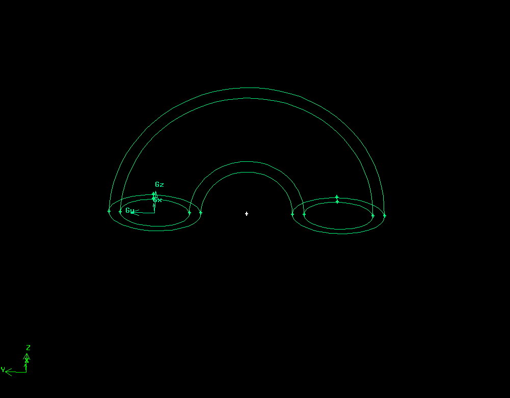

我只会用GAMBIT,试了很多方法画出的网格质量都很差,请达人指教,谢谢!

这个很容易划,我给你我划的步骤:
首先是建立模型
[localimg=385,300]1[/localimg]

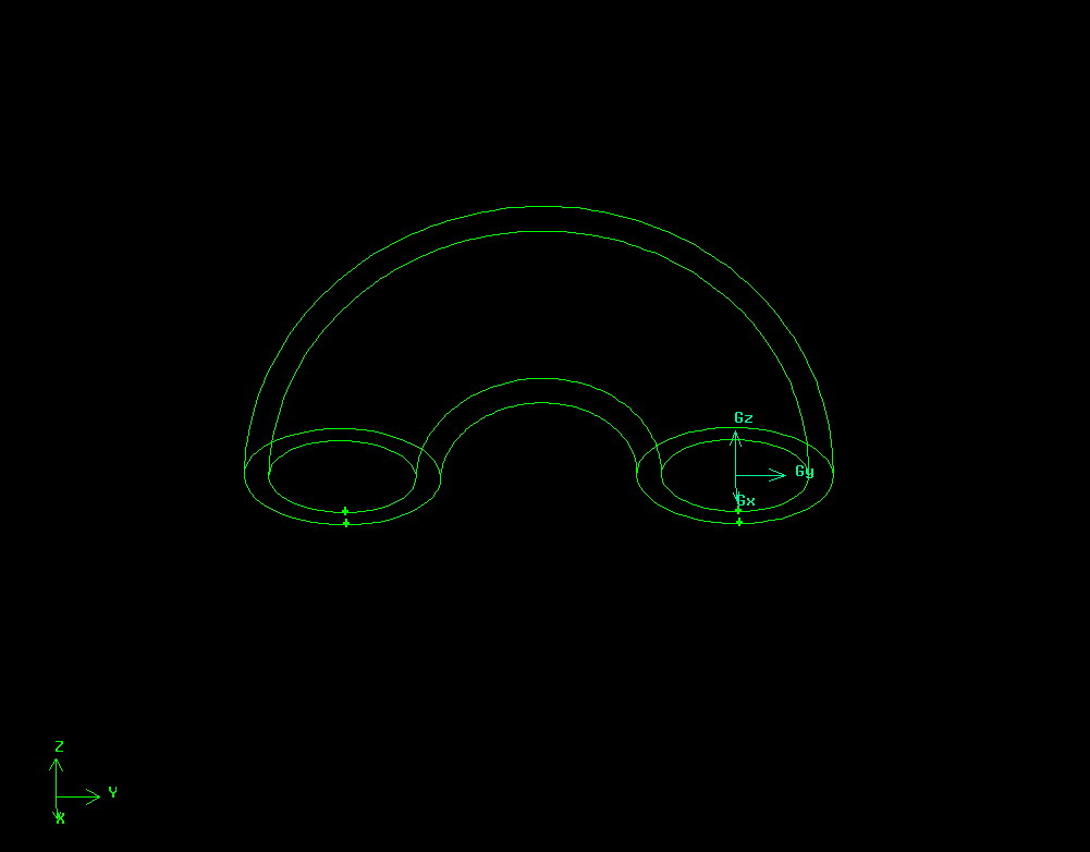

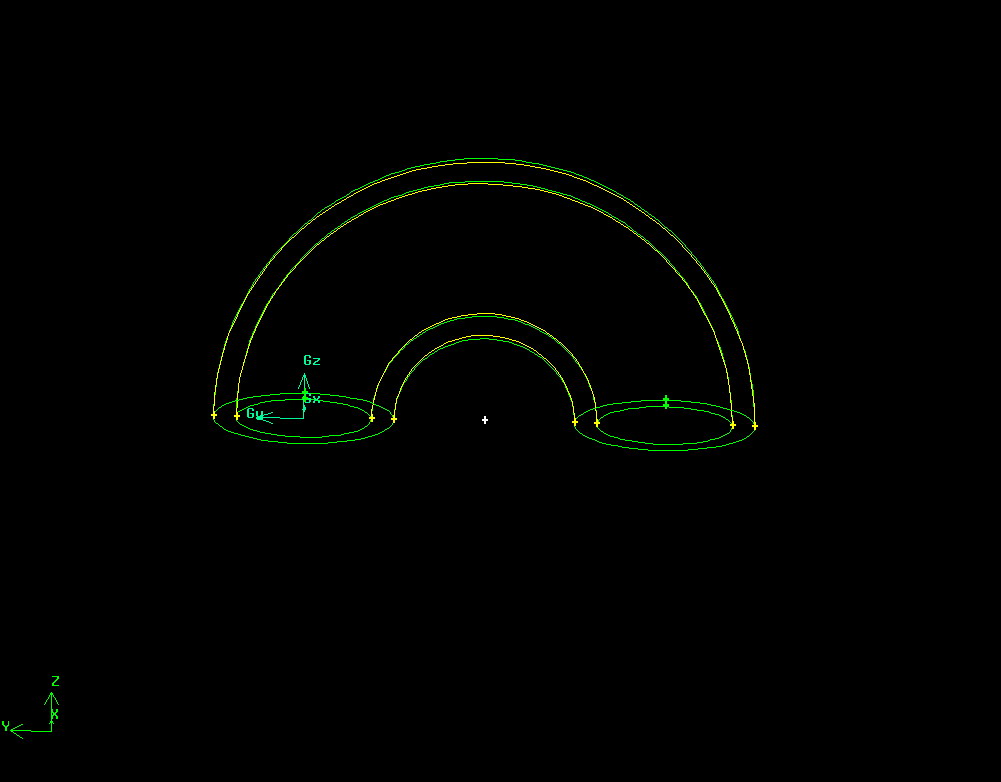

然后在建立四条线
[localimg=385,300]2[/localimg]

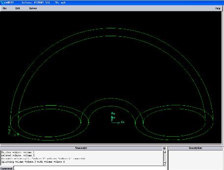

用这四条线去分割(split)圆环的内外壁面
[localimg=385,300]3[/localimg]

然后在建立四条线

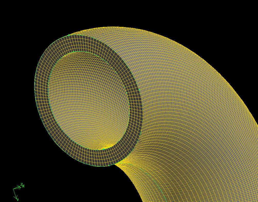

发表于 2009-4-28 12:30:20
这个很容易划,我给你我划的步骤:
首先是建立模型
然后在建立四条线
注意:这时候体变为了虚体,但这对你化网格没有任何影响
最后生成网格

发表于 2009-4-28 12:30:49
注意这时体变为了虚体,但这对你的模型化网格没有任何影响

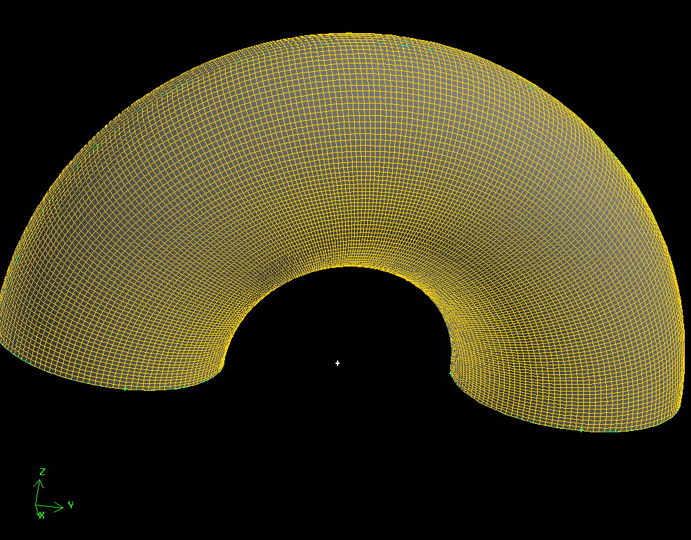

发表于 2009-4-29 10:42:23
上面的这位仁兄的网格划的很好啊

发表于 2009-4-30 12:31:49
回复 5# iamquakelpc 的帖子
我后来差不多也是这么做的,直接对体模型进行对称面切割,然后再划网格。我研究的实际模型是几个类似这种结构的组合,费了老大劲才搞定。

发表于 2009-5-21 21:18:39
回复 8# iamquakelpc 的帖子
这个圆环是不封闭的,如若圆环是封闭的,要画出这样的网格,我用了上述方法,不行.不知iamquakelpc有没有什么方法
