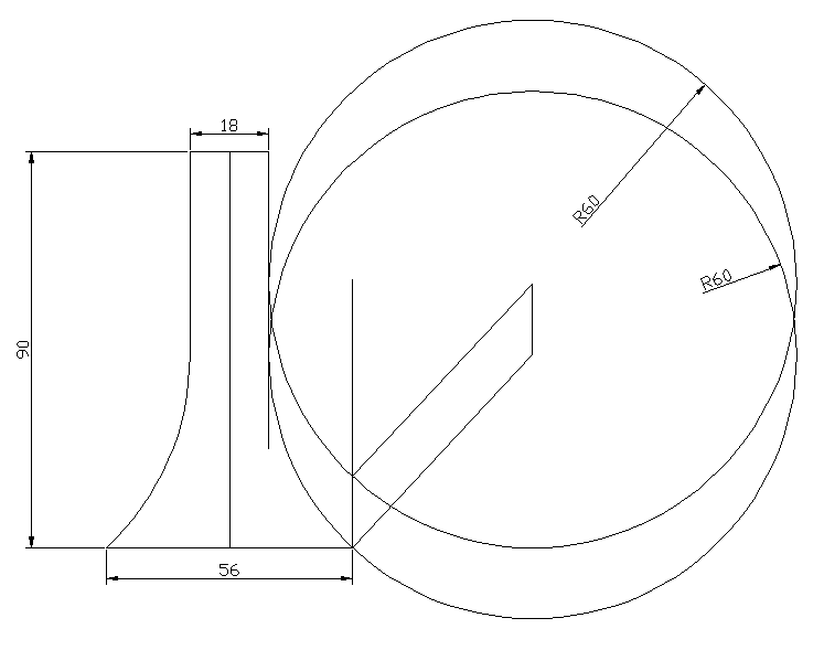

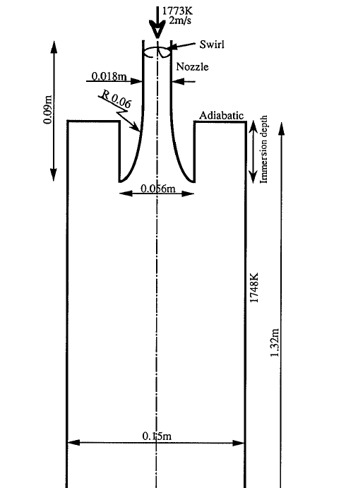

请教大家,这个图形的那个R0.06mm是怎么画出来的,是三维的一个长方体和一个喇叭形的出水口的轴截面。

可以利用autoCAD绘制,在读取相关格点的数值来做GEOM图

发表于 2009-5-6 21:27:22
谢谢,已经画出来了

在CFD-GEOM中有倒圆的功能,可以用这个功能轻松搞定
