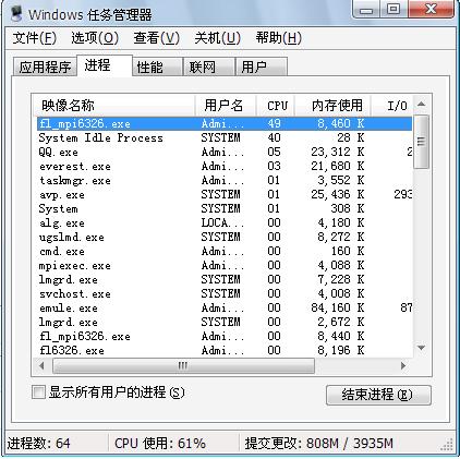

我在cmd里面用fluent 3d -t2启动,cpu是intel的双核E7300
为什么还没有读case文件cpu使用率就一直是50%左右了,这样正常吗?
新人刚接触fluent软件,请教各位大侠了
第一个进程fl_mpi6326 一直50%左右,没有启动任何case

你的电脑是不是几核的啊  我觉得虽然没有读CAS  但是已经开始运行了啊 你试试就知道了

双核的电脑,运行的话应该不至于那么多使用率吧,还没有开始运算呢。以前用普通方法启动的时候,只有迭代运算了cpu使用率才会到50得。用并行方法启动软件,没有read任何case,任务管理器得第一个进程就是fluent得,占用50%cpu使用率。在read一个case文件并开始迭代运算后,cpu使用率就100%了,会多出一个同样名字的进程,两个各占50得使用率。
哪位大侠能告诉我为什么一开始就会有50得使用率额,小弟不胜感激。。。。

如果双核电脑运行并行版fluent的话效果不好,因为一个节点要用来做服务节点,而不是用来做计算
我想开始的50%的cpu应该是服务节点占用了
