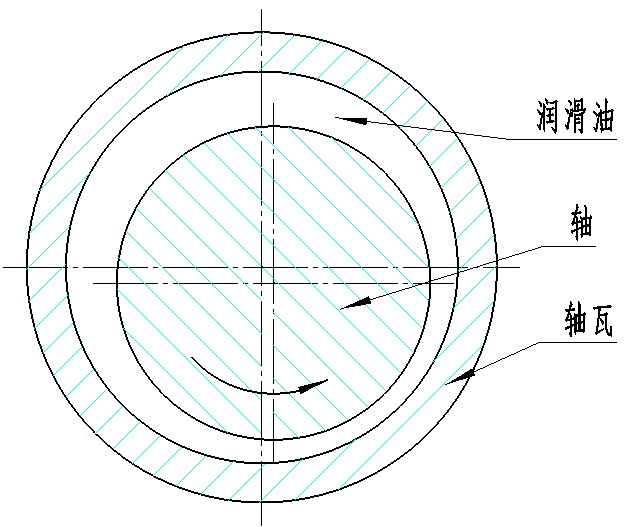

想做一个滑动轴承的分析,但要考虑轴瓦的弹性变形,因此只能采用瞬态分析。但有这样一个问题。轴颈(求解域的一个壁面边界)的旋转必须指定旋转轴,但轴颈本身有要平动。因此旋转中心肯定不是固定的。怎么才能实现在每次迭代中旋转中心都有更新。是不是必须借助CCL语言来实现?如果是怎么实现?

这个图好假

回复 2# zcfhlws 的帖子
只是示意图,上传的时候没注意,搞的大了。
