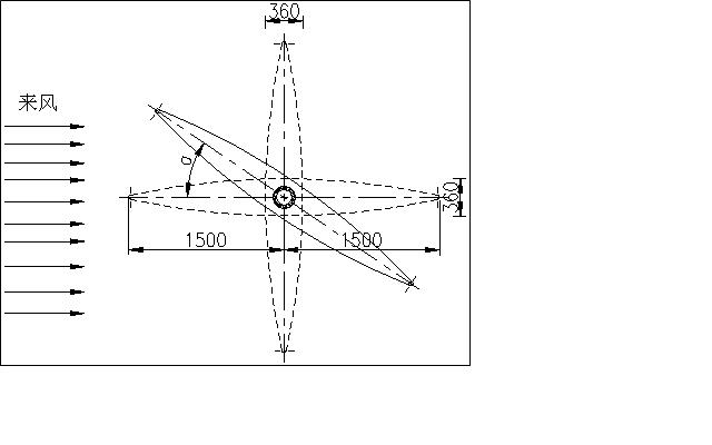

如图形式的结构在风力作用下,在不同a角度时会产生扭矩吗?总感觉应该不产生。但是别人给的结果是产生扭矩的,在75米/秒,风速下,45度角度时有6500NM,太大了。
各位怎么看?

个人感觉主要是看迎风面和背风面的风压分布的合力中心点是否通过转轴,如果都通过转轴,那么就不会产生转矩。

看看风电叶片迎风面和背风面的差异 就晓得了

可定会,从最简单的博努力方程来解释。
叶片上面的速度大,下面速度小,从而可以知道上面的压力小,为负压;
下面的压力大,为正压,在不同的点上会有压力差,从而构成一个类似
平行的力系统,力系这样就会有力矩和力的平衡系统,故定有力矩,
只有个别点上会存在力矩为零。这就是空气动力学机翼定义参数为
气动中心。基本思路是将平行力系简化为合力及其一个力矩来代替和描述
来流对叶片的作用力。
