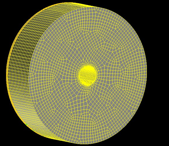

如图 很简单的一个空心圆柱
端面上我指定用pave划分
网格大小是一样的 外圆边网格大小100 内圆边网格大小15 但是我只能划出这个效果

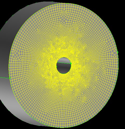

但是我看别人能划出这种效果 第二张图
请问下第二种效果中 所有的渐变都在内圆边附件完成 然后大部分的断面网格大小都是一致的 这是怎么做到的

很正常,没什么奇怪的。面网格单元大小受到一下几个方面的控制:生成网格的算法,边的单元尺寸,以及gambit中的尺寸函数。注意:paver算法要求边缘单元数为偶数。

发表于 2009-10-11 14:31:09
我自己又反复试了几次 甚至把我的大圆边 小圆边网格个数 与第二张图的调的一摸一样
软件还是不能pave出第二张图的效果
再问下是哪里出了问题啊?

发表于 2009-10-11 14:40:30
看看是不是与尺寸函数有关。
另外是不是smooth过。

发表于 2009-10-11 16:06:01
用gambit最上级最右面那个按钮,之下的左面第二个按钮。看看就明白了,道理有点像边界层网格。

发表于 2009-10-11 16:22:53
已经初步试了下 可以达到想要的效果
