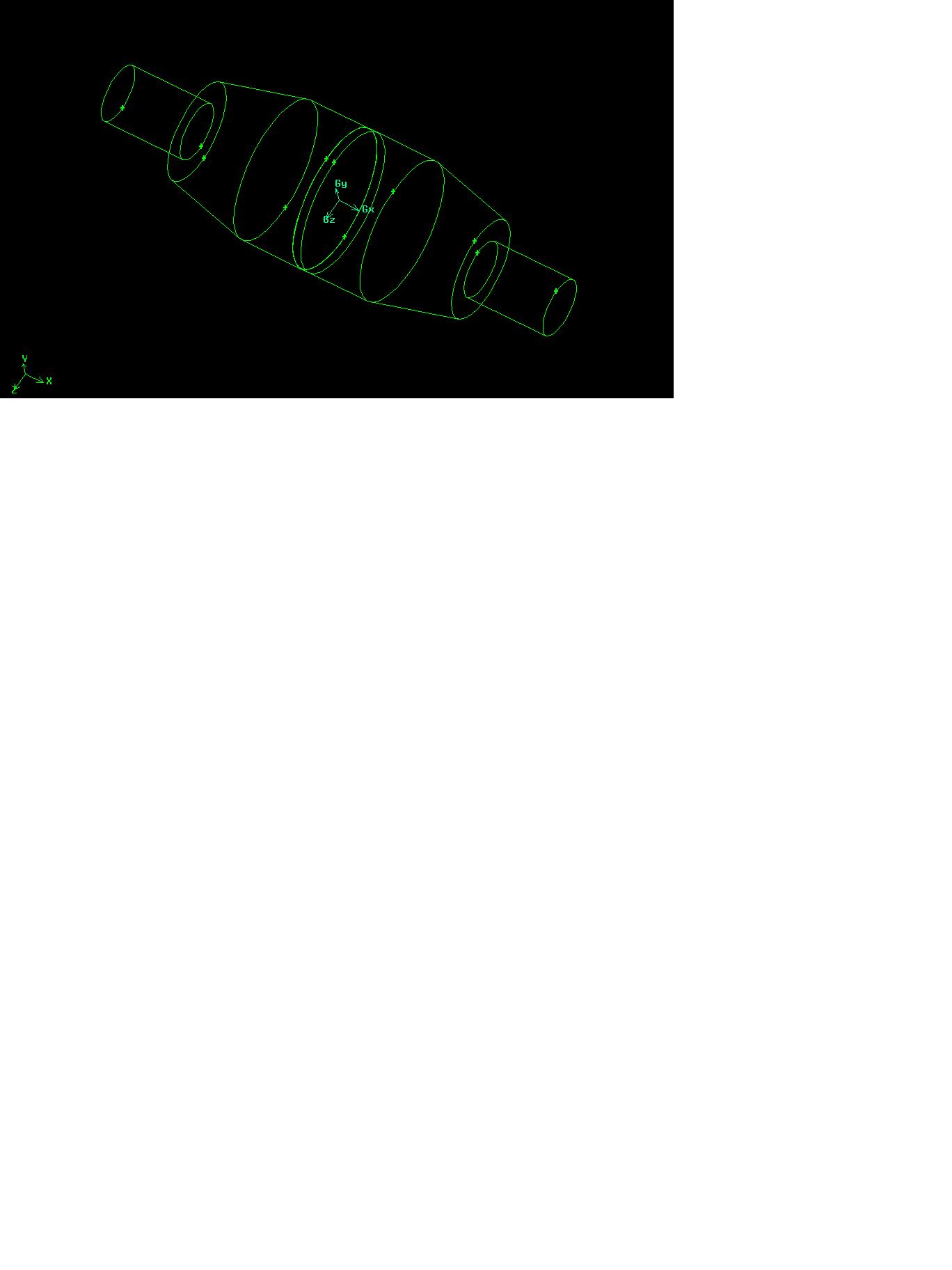

下面这个网格怎么划分啊?

各位大侠,下面图形的网格划分问题困扰我很久了,请各位大侠赐教!中间的一小段圆柱体我想设置为多孔介质。

把中间段分割开,并将前、中、后三段的连续介质类型分别指定为fluid。

你要是用ICEM也就是10分钟的事情,还全六面体整体网格。
