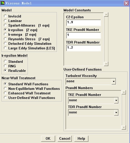

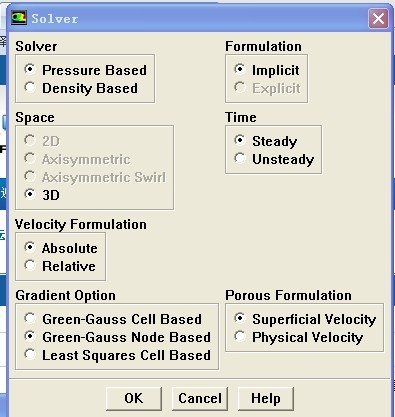

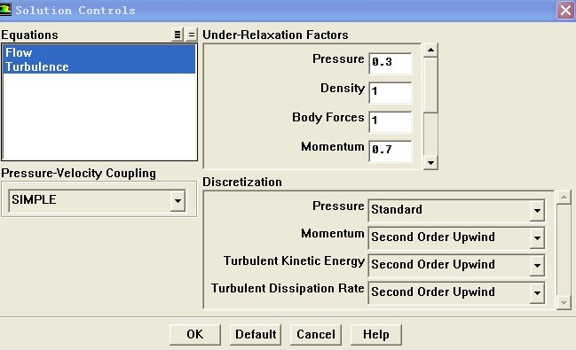

我用周期性边界条件模拟一个圆柱形流道里面的压降怎么会有0.1MPa/m左右,质量流为0.5kg/s,流体是水。应该不会有那么大的,是不是我的一些数据设置有问题呢?请做这方面的朋友帮忙看下,谢谢!

横截面为圆环的管道的压降大概是横截面为圆的管道的100倍,两者的质量流折合到单位面积上是相等的,请问这样的结果可信吗?有什么解释方法吗?谢谢!

实验得到的真实压降大概只有我计算结果的五十分之一,请问版主,如果我想得到压降的减少值,我应该修改哪些参数呢?我修改了还几个参数都没有得到理想的结果,谢谢

采用standard wall function, 你看一下y+数值大概是多少

计算模型有问题,没有正确模拟实际流动现象,不是几个参数的问题。
