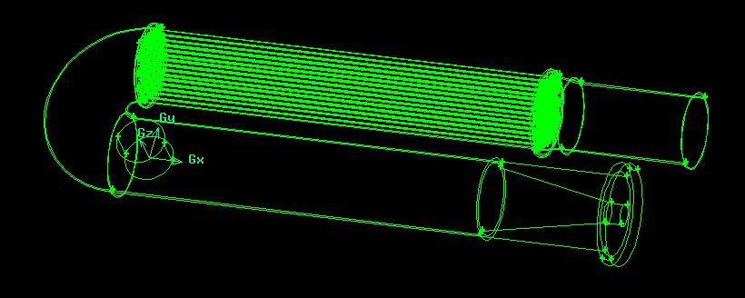

请问一下,这种模型导入gambit以后,如何才能不考虑管壁厚度,
就相当于换热器的类型
我用其他软件建模,再倒入gambit,但不想考虑管簇厚度!
谢谢!!

gambit里面不好弄,或者说根本弄不了。最好在别的软件里完全弄好。

我是在proe里面建的模,在那里面不能把管壁删掉吧!
后来又导入到ansys里面删,删掉后就只有面,就没有体了!但还是没办法导入gambit!

按CFD计算模型的要求建立计算域的几何模型。

只要画个面就行,那个面的厚度可以设定某个值。
