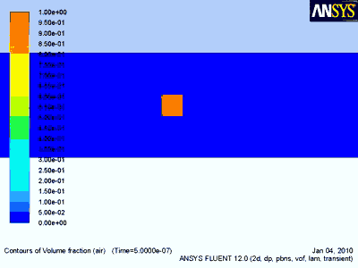

做了一个气泡上浮的仿真,发现一个重要的问题:
根据fluent帮助文档的说明,vof多相模型是没有相间扩散的,那么相间就应该黑白分明,体积分数应该非0即1,可是我做气泡上浮,明显有一个过渡区域,而且气相的体积分数最大也没有1,请问这是怎么回事?能不能控制两相完全不扩散呢?

1 网格。
2 相体积分数插值格式。

网格我再划分密集一些试试
而对于相体积分数,我原来用的是quick,那么second order upwind是否更有利于减少相间渗透呢?

fluent里界面插值格式精度最高的是geo-reconstruct。时间离散采用显式格式。
