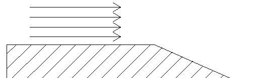

如下图所示,流体流过如图结构时,层流容易分离还是湍流容易分离呢?为什么?
发表于 2010-2-23 21:35:18 | 显示全部楼层
一般来说,紊流能推迟分离。原因是紊流加快了流体中的动量传播,使得主流中的动量更快的更多的传给壁面附近的低速流体。
至于你画的壁面型状,不管紊流还是层流,我估计十有八九流体都会分离。

发表于 2010-2-24 06:25:16 | 显示全部楼层
一定能分离,而且在拐角处还会有损失

回复 3# songyuechao22 的帖子
超音速的情况下,也许不会分离。主要应看压力梯度。
