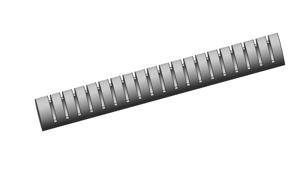

圆管长40,外径5,内径4,管上有20个阵列的1/2槽,水流从进口中进,从开槽中出来。我想模拟水流的流动情况。这种形状在网格划分时该如何处理呢?导入到FLUENT时又该如何设置参数呢?

开槽的外面是什么?

不嫌麻烦直接做网格;也可以做一个单元上的网格,注意做成周期性的,在Tgrid中拷贝网格后merge节点;如果是用icem做网格,做一个单元的,可以到tgrid中拷贝网格也可以在icem中拷贝好了再输出。两端在tgrid中拉伸到你想要的长度。

就LZ这个问题来说,做CFD还是很方便的,LZ可能想看流量分配情况和母管内的流动吧。如果想使每个槽口流量分配均匀,各个槽口的开度是不一样的。

这个问题也算是个世界性难题了:平行支管内流体的相分配问题,国外都弄了几十年了,CFD模拟和实验研究都做过,还没弄清楚分配机理呢。
楼主这个稍微简单点,是单相流,尺寸也算不上微尺度,开槽口的流量分配和管内液体流速、开槽宽度、槽口间距、管道的布置方式、开槽数目等诸多因素密切相关,想搞清楚不是一朝一夕能搞清楚的。
