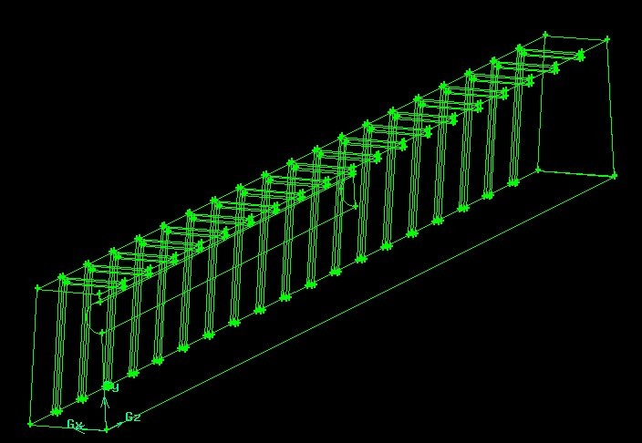

我的模型是一个梯形断面的一半,前面是个圆筒在顶部,里面的是长方体的支护,外面的大梯形减去圆筒的体积和里面十几个小长方体的体积,请教高手指点一下怎么划分网格。

沿圆筒方向分段,划分cooper网格,可以试一下。图片看得不是很清楚。
