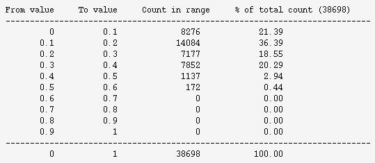

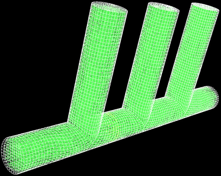

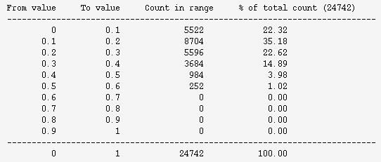

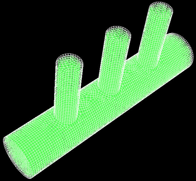

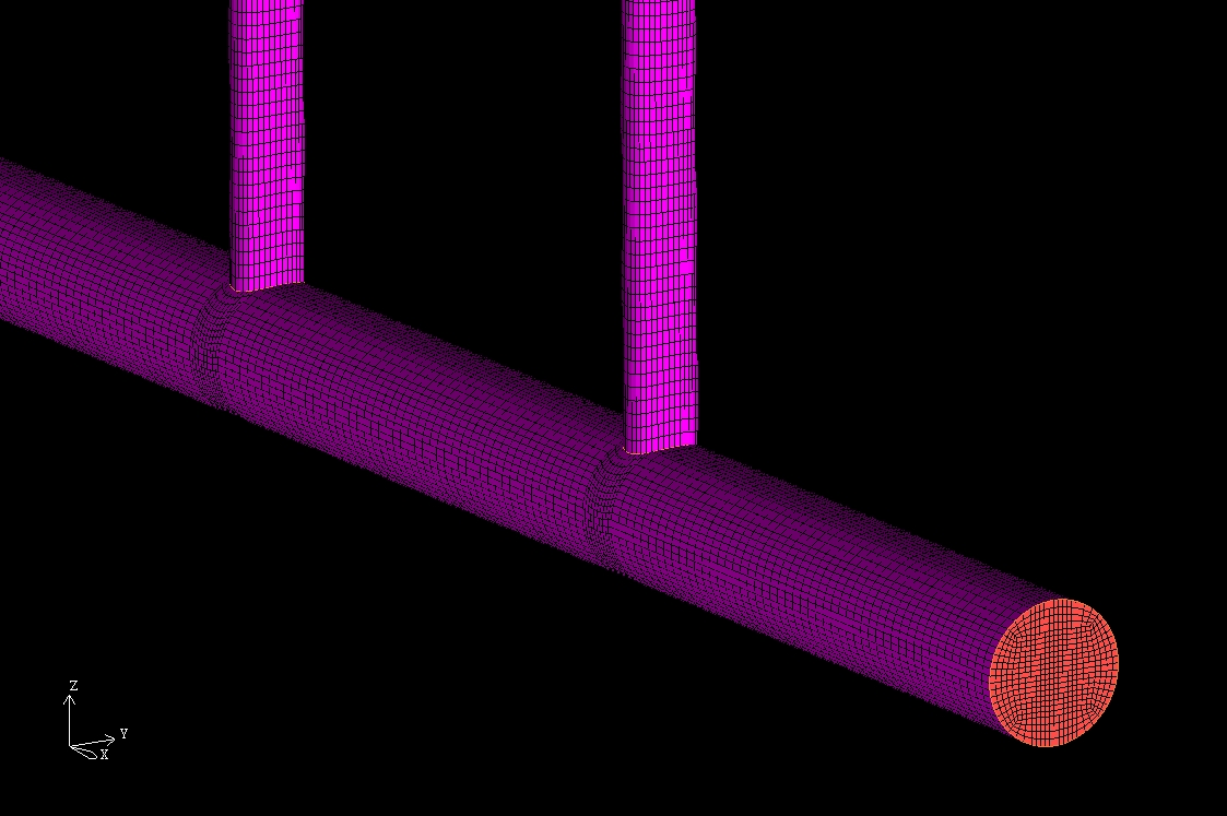

第一个模型:大管管径2,小管管径1;第二个模型,管道等径,管径为1;两种
模型,主管道长度均为20,支管间距均为5。整体六面体网格由前处理软件gambit生成。
在下水平有限,哪位网格高手能用gambit给出个更高质量的网格来。用其他软件生成网格的,请说明由哪种处理软件生成,让在下开开眼界,谢谢。

回复 1# 浪子轻狂 的帖子
第一个模型怎么画的,好厉害啊!自己试了下,没画出来……能不能把文件发给我,我也想学习一下,嘿嘿,麻烦你了,多谢多谢!!

发表于 2010-5-5 13:31:08
回复 1# 浪子轻狂 的帖子
icemcfd做的,没有用过gambit,所以不知道gambit的质量评价指标。icem常用两个指标,一个diterminant,一般大于0.1以上的网格,几乎所有的求解器都能进行计算,比较稳健的求解器0.05以上一般没有问题,当然精度另说;另一个是内夹角。这两个网格的diterminant都大于0.45,内夹角大于36度,不知道相当于gambit什么样的指标。

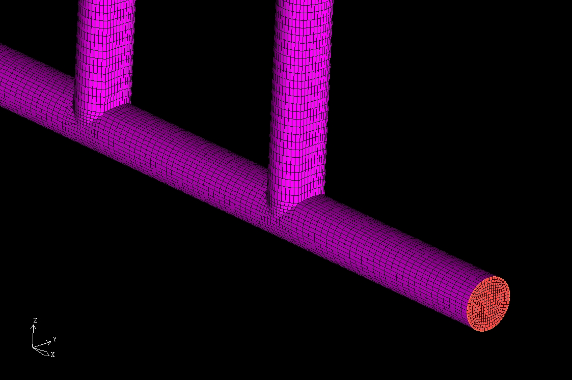

发表于 2010-5-6 10:11:03
网格是挺漂亮的。
不过,我这里想泼点冷水。漂亮是从视觉的角度。如果做动画,很好看。从流场计算的角度,大家为什么觉得好呢?流场在接口处有大的拐弯和分离。现在的网格能够计算那样的流场吗?网格主要是与流场有关。只有在对流动有一个基本的了解,才能判断网格的质量。

发表于 2010-5-6 11:59:03
回复 14# 通流 的帖子
通流老师说得对,从物理上讲网格走向跟流场走向越一致的网格越好,交叉扩散越少的网格越好,从数学角度讲,正交性越高的网格越好。但是如果视觉上和质量检查上都不过关,那CFD就更没法算了。所以一般在曲面或拐弯处,网格应该有加密甚至对边界层有严格的要求和控制。很多复杂流动情况下,对大多数人来说,整一套好点的网格已经是非常困难的了。

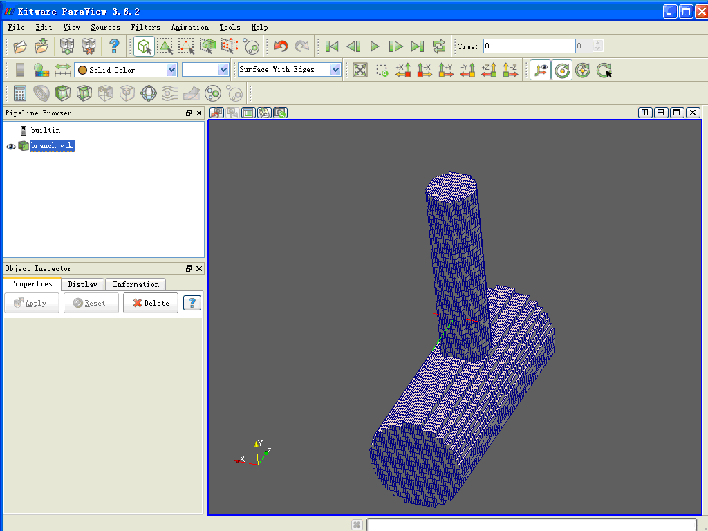

发表于 2010-5-6 12:28:46
这个是不是丑点?网格绝对正交,边界是近似的。
浪子轻狂
浪子轻狂
9578
发表于 2010-5-11 16:24:07
汗,用stairstep方式划的,这种网格没用过,因为画出来感觉很是古怪。
