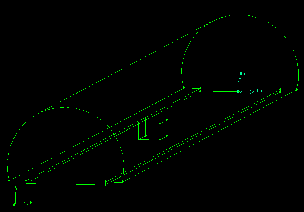

]哪位高手帮帮忙啊!我是做燃烧的,网格划分很菜!
大体积是隧道 里面小方体模拟的是汽车 想用非结构网格划分

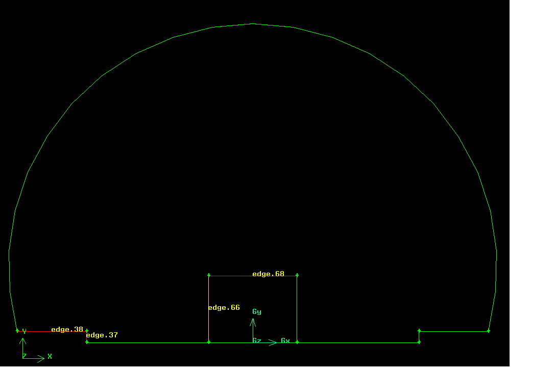

 楼主| 发表于 2010-5-19 17:58:37 | 显示全部楼层
横截面图
Sorry 我错了 因为是新手 好多东西不清楚 望大侠见谅!
如图所示:隧道总长100m,圆半径为5.5m,总宽度为10.5m,总高度为7.2m,edge.38长度为1m,edge.37为0.25m,中间的小长方体位于隧道正中间50m处,长宽(edge.68)高(edge.66)分别为4m*2m*1.5m
想用六面体网格 不知道可以用cooper法画吗?
因为论文做的是隧道内汽车燃烧后烟气的运动规律 想在小长方体前后10m范围加密
能否请教如何比较好的划分它?

发表于 2010-5-20 10:51:21 | 显示全部楼层
这个用gambit画还是比较easy的,从小长方体那里动手分成几个block,分别cooper划分。你如果嫌麻烦,直接四面体网格好了,当然,代价就是同样的步长下,网格数量要多好几倍。
发表于 2010-5-20 10:53:13 | 显示全部楼层
楼主的模型画六面体网格不是很难吧,用cooper可以画出的。
