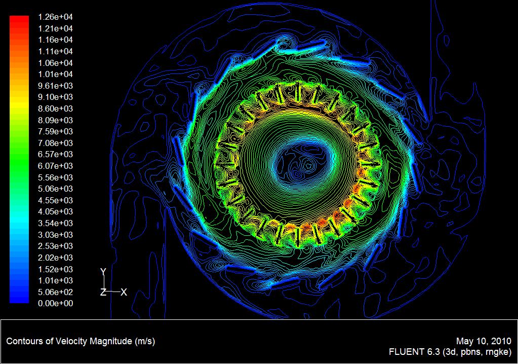

本人的题目是模拟分级机的内部流场,快要写论文了...着急啊..5555
希望自己的数据能完美一点...
以下问题希望各位大大帮忙指点下
display中的图总是残缺 必须调高level才能使图尽量完整
如图
登录/注册后可看大图
请问怎么才能让图显示完整呢...(我师姐的图level20就很好了 我的图level70还缺边少角的...边缘的壁面显示很不好啊)
不太会传图片 再附件里也传一份吧
各位大大 拜托了>_<

发表于 2010-5-19 21:58:10 | 显示全部楼层
把display/contours/中option里面的filled的选上……
直接用fluent出结果图

回复 2# kuramalsk 的帖子
不是那个意思啊....你看右上那个速度入口时残缺的...而且level越低残缺的地方越多
发表于 2010-5-20 22:06:00 | 显示全部楼层
这个和你计算的流场有关系 你所谓的残缺指的是这些地方速度变化比较小
另外你没必要和你师姐或者师兄的计算结果做比对 除非你们计算的东西是一样的
另外 你的计算结果导入到tecplot中处理会更漂亮一些
另外 如果在fluent中处理结果 你在display中option 中选中double buffering 效果会更好一些
