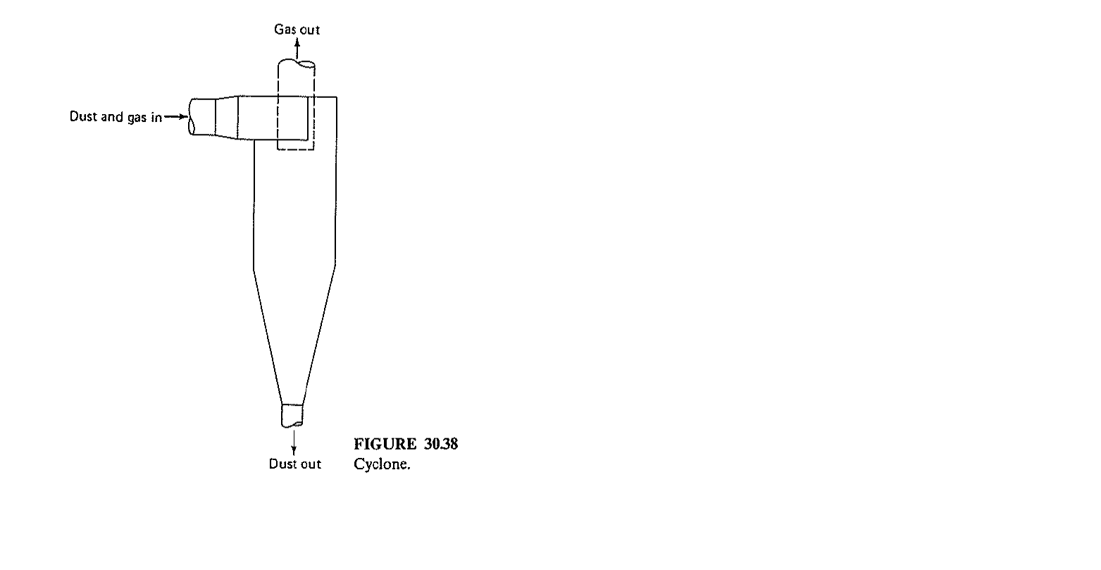

原来用proe画出的模型,用igs.格式导入后发现有一节在腔内部的气体出口通道与腔融合到一块了,所以气体的流动方向就和实际情况不符了,但在网格时无法选择这个面(因为它是在腔里的),在fluent里设定边界条件时也没有这个面的信息,无法设置成墙。怎样可以解决这个问题呢?请高手赐教

旋风分离器,为什么用proe画呢?可以用gambit或者icem处理下。

呵呵……这个没有这些软件,我不是专业的。我就有proe,我用ansys自带的geometry也画了一个,但是不知道该怎么处理出口的那个管子,有些命令像enclosure,fill,不知道怎么用

这个用gambit画也不费劲,结构比较简单

怎么确定内部那个管的边界条件呢?

有气体流通就设为interior,不流通就设置为wall。
