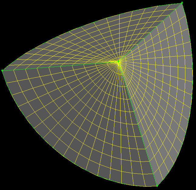

上面是一个八分之一球体,我尝试了几天,也修改了defaults中的pyramid参数,但还是没画出图中的效果。这个模型,能用gambit轻易画出高质量的六面体结构网格,只是想学习一下gambit画四角锥网格的方法,所以这个帖子只讨论画网格的方式,对网格质量不予考虑。哪位用gambit画过四角锥和六面体混合的网格,指导指导,谢谢!

四角锥,又称四棱锥(pyramid):下面是一个方形,方形上面有一个顶点,五个点连接形成的封闭体。
六面体当然可以画,而且挺好画,但我想研究一下gambit中pyramid体网格的画法

我用球面把这个八分之一球体分割成了两个 下面的有两个源面 可以用COOPER方法画出来 但是上面那个小的就不知道该怎么样画了。。
发表于 2010-8-30 16:13:36 | 显示全部楼层
楼上所说的方法行不通!

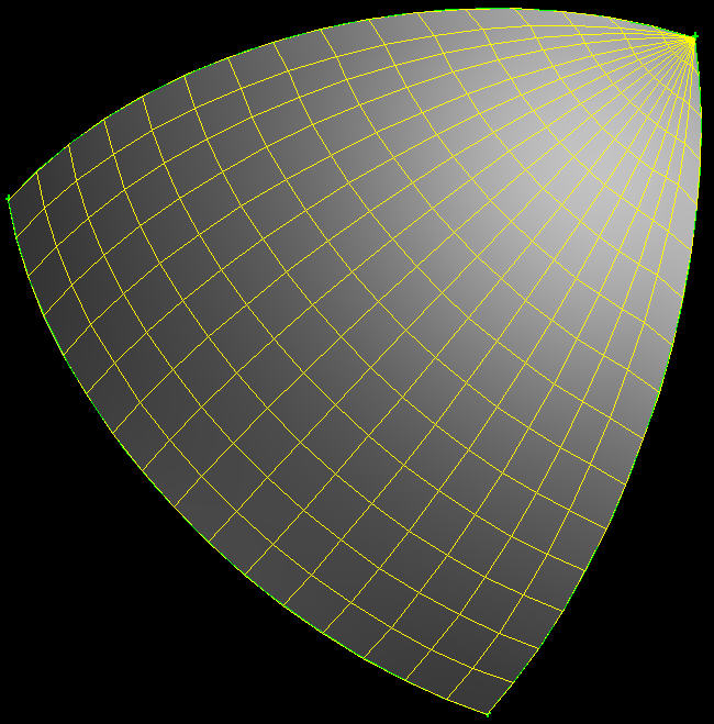

因为球面上的网格要满足楼主贴出的第二张图片所示网格型式!

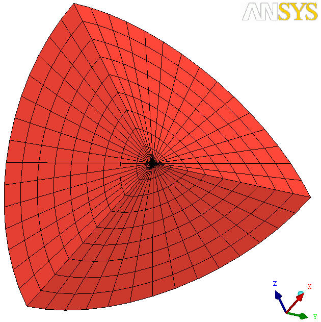

ICEM CFD轻松搞定,gambit中,我设置了一下parameters,可以画出局部四角锥。

你的思路gambit里无法实现,ICEM CFD里很轻松:

我也尝试过调整pyramid参数,那几个参数的具体含义我搞懂了,如果需要可以找我要,但帮助中没有介绍,不大清楚细节操作。我只能划出局部四角锥网格,也许其他方法可以画,但你的思路,在gambit中是肯定无法实现的。gambit倒是支持这一类网格,在icem里画好导进gambit一点问题没有的。
