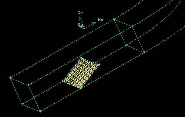

gambit里怎么体现出它是挡板,有人说设置成无厚度的wall,我试了,但是这个面和整个通道不是一体的,在fluent里,它还是只有一个wall。
求ganmbit具体步骤

没太明白你的意思,挡板不就是一个流体无法透过的wall吗?流体遇到它就得绕行
建好那个面,然后split一下就行了,不过,我没用过0厚度的挡板,用的都是实际厚度的

没错。
所谓无厚度wall就是two-sided wall,就是两侧均与单元区域向毗邻的wall,可用来模拟薄的导流片、挡板之类的结构。方法是,在gambit里面将计算域中的一个面指定为wall(例如名为wall.1),到了fluent里面会自动生成一个名为wall.1.shadow的wall,与wall.1构成无厚度wall的两侧面。
我不明白你说的“不是一体的”是啥意思。
