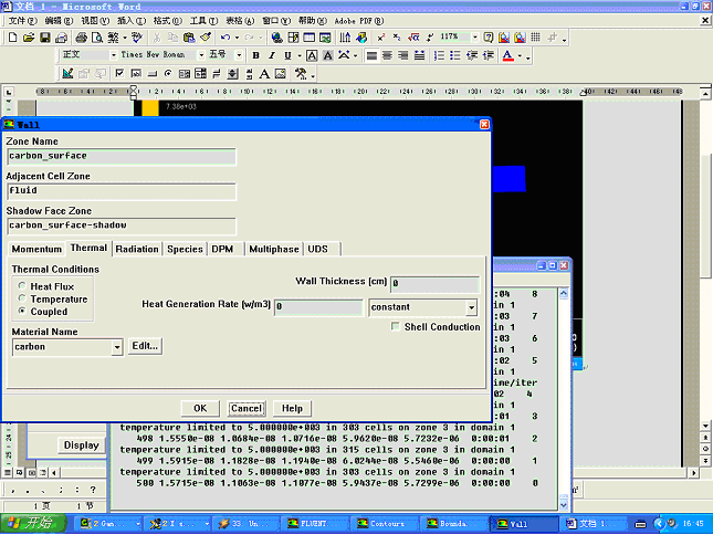

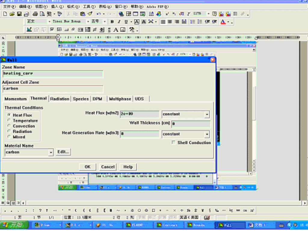

是流-固耦合传热问题。
建议:
1 点热源不用source term。把固体球做成空心的,空腔壁面给定热流密度(heat flux )边界条件。
2 固体球外表面是固体与流体区域的界面,应为双侧壁(two-sided wall)边界,会有一个wall和一个wall.shadow,传热边界条件为耦合的(coupled)。

发表于 2010-8-9 08:27:46
要做出内部温度分布,就不能做成空心的了,实心是必须的。
公共面画好网格,设置为wall,导入fluent,会自动多出一个wall shadow,选择wall的边界条件为couple就行了。

发表于 2010-8-10 11:58:12
回复 9# shalin 的帖子
我指的是把你原来设置为source term的那部分改为空心的,不是说做成球壳。

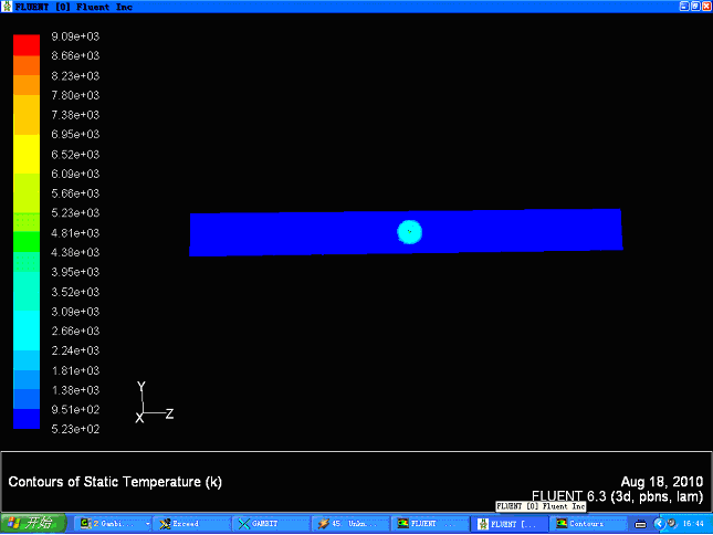

发表于 2010-8-17 12:03:04
谢谢前辈帮忙
我按照前辈们的建议去设定
回流经过计算到最后消失了
可是目前做出来的图看起来有点怪怪的......
除了核心部分以外,竟然是在流体出口处有最高温
这样子感觉上是被旁边的绝热壁给加热了的感觉
照理说流体的最高温应该出现在球体附近才对不是吗Orz......
还是真的有可能出现在流体出口呢?
xrs333
xrs333
11024
发表于 2010-8-17 14:13:54

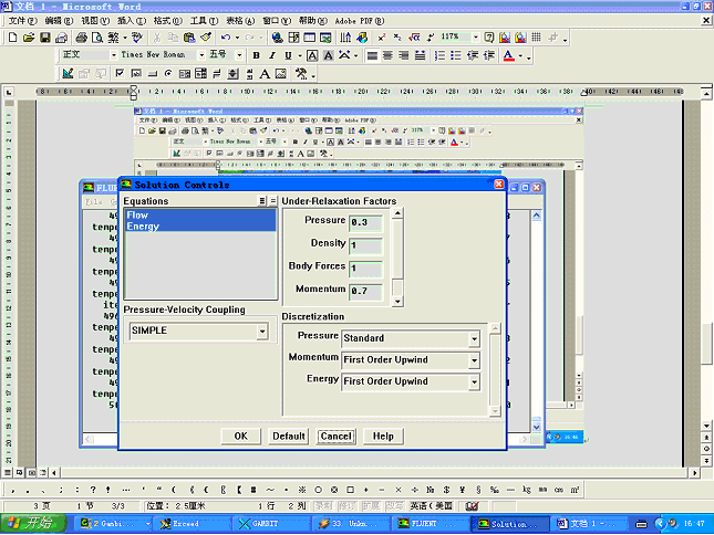

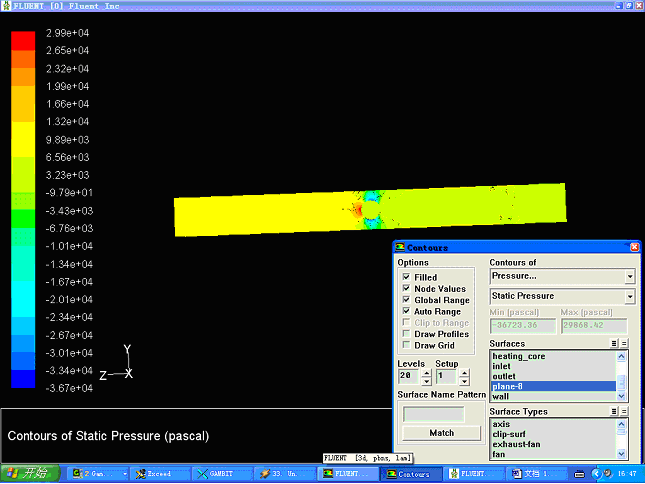

发表于 2010-8-18 17:40:01
我把我的设定和跑出来的画面拍下来了
放在一起这样......
目前设定是用前辈建议的空球壳设定heat flux
然后固体和气体介面用的是couple
可是看起来热好像也没有传出去......
另外不知道是不是设定的气压太低(3000pa开始往上加),气压图出现了负值.....
