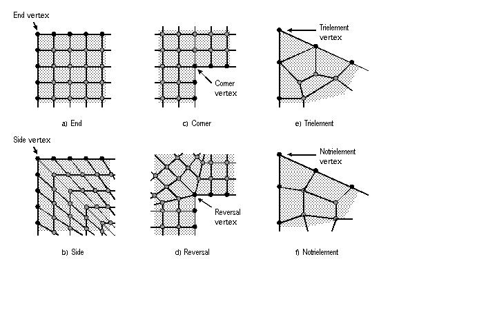

拓扑结构 顶点类型,怎么理解,还有各种顶点类型数码区别 ,有没有网格讲的具体点的书,资料

Gambit 的help文件!
讲face mesh 时各个顶点不同导致网格划分形状的不同!讲的十分详细!

回复 1# 血色田野 的帖子
掌握下图的含义就差不多了,没必要看整本书吧:
